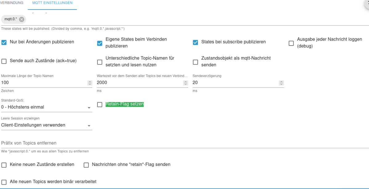

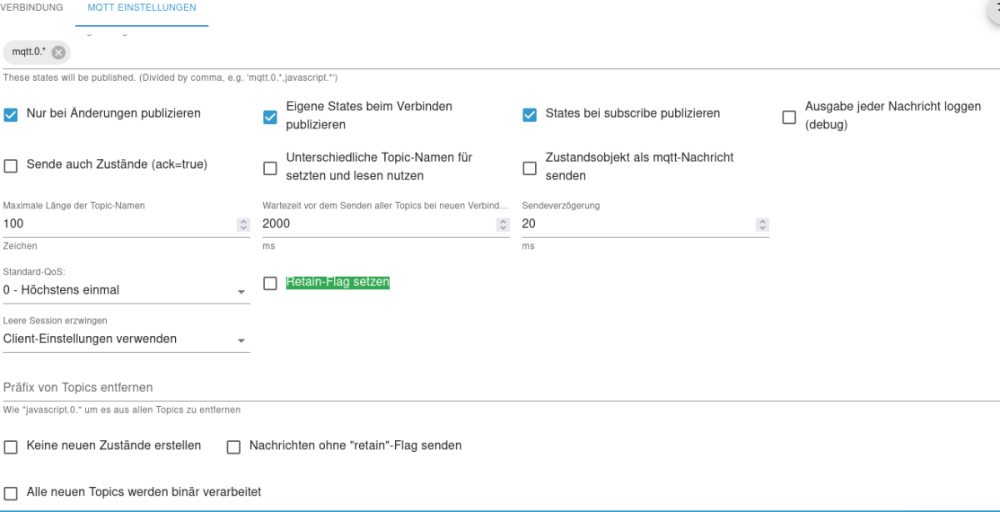

Anbei ein Screenshot meiner gesetzten MQTT-Parameter:
Der ioBroker bietet die Möglichkeit mehrere MQTT-Broker zu betreiben (jeder Broker auf einem anderen Port) (mqtt.0, mqtt.1, ....)
Vielleicht hilft es eine Optimierte Version vom MQTT-Broker für die WARP2 anzubieten.
bearbeitet von energie2023
Ich glaube nicht, dass das etwas verbessert, da die Implementierung von MQTT in ioBroker nicht standardkonform ist. Statt einem nicht standardkonformen Server mehrere nicht standardkonforme Server laufen zu lassen, macht meiner Meinung nach keinen Sinn. Was hilft, ist, den MQTT-Broker von ioBroker komplett zu deaktivieren und einen standardkonformen MQTT-Broker wie z. B. Mosquitto zu verwenden.
Die Optionen „nur bei Änderungen publizieren“, „eigene States beim Verbinden publizieren“ und „States bei subscribe publizieren“ sollte es genauso wenig geben wie „Standard-QoS“ und „Retain-Flag setzen“, da das MQTT-Protokoll exakt vorgibt, wie diese Fälle behandelt werden müssen. Dass es diese Optionen gibt, legt nahe, dass die ioBroker-Entwickler das MQTT-Protokoll anscheinend nicht richtig verstanden haben.
