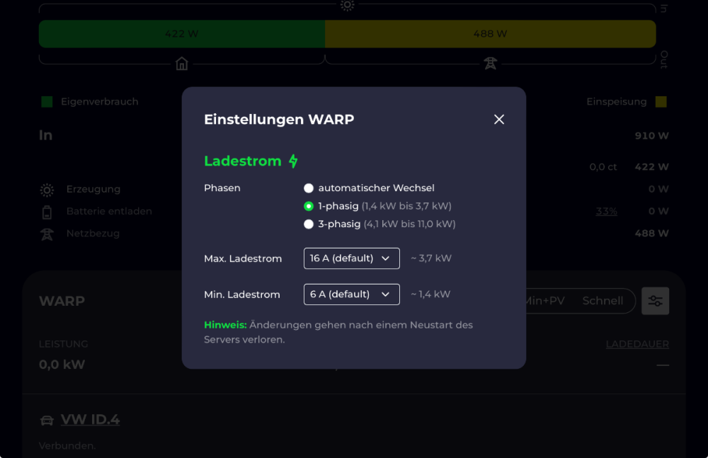

Hallo Knut,
wenn du eh vor hast, die Steuerung über EVCC zu realisieren, dann kannst du dich auch direkt mit dem Thema beschäftigen - sooo kompliziert ist die Konfiguration nämlich nicht 🙃
Der Vorteil ist, dass du Phasenumschaltung, min./max. Ladestrom, Batterie und evtl. Berücksichtigung des Börsenstrompreises an einer zentralen Stelle hast.
Grundsätzlich brauchst du für die Regelung immer einen Zähler am Hausanschluss, der Netzbezug und -einspeisung messen kann (sowohl für WEM als auch für EVCC), wobei die Daten bspw. auch per MQTT bereitgestellt werden können. Hierzu sind wir ja gerade auch in deinem zweiten Post in Kontakt.
Wenn du Leistung und Verbrauch des WARP-Chargers separat messen/aufzeichnen möchtest (was definitiv empfehlenswert ist) dann musst du einen Zähler nachrüsten; die Daten des WEM helfen da nicht weiter…
