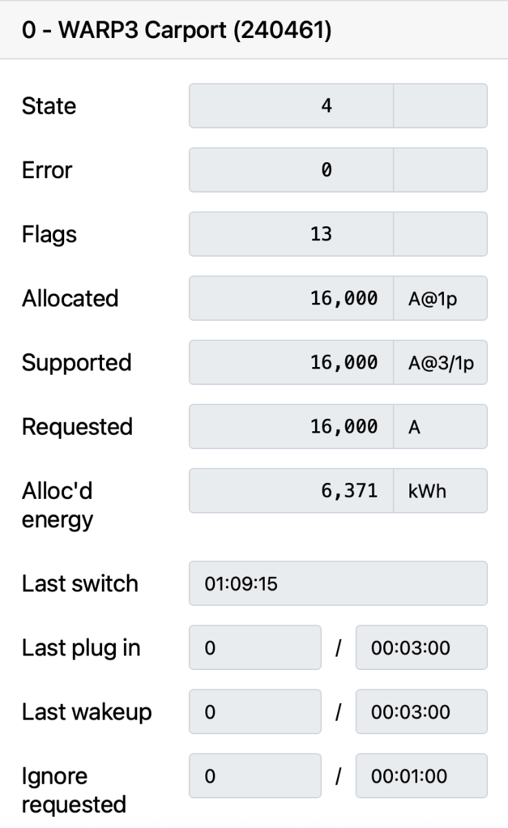

@MatzeTF eine Frage noch. Ich habe mir spaßeshalber in Home Assistant einen virtuellen Sensor gebastelt, der mir aus dem Spannungssignal der 1 oder 3 Phasen meines Wechselrichers und der von der WARP3 freigegebenen Stromstärke einen Wert für die Stromstärke rechnet und einen Ableitungssensor, der diesen in Leistung umrechnet.
Ist das im Grunde das, was unter "Energiemanagement" -> "Lastmanagement" -> "Details" als "Alloc'd energy" für den jeweiligen Ladevorgang auch berechnet?

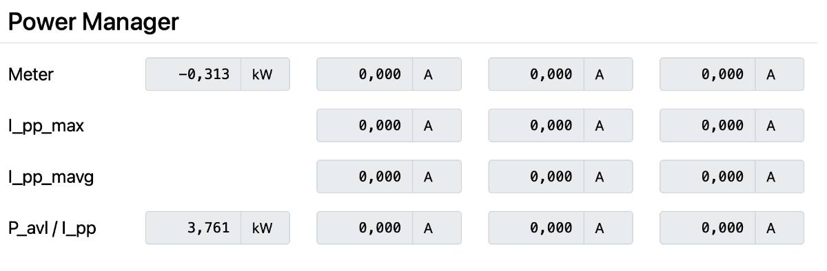

Und ist P_avl dann die aktuelle (freigegebene) Ladeleistung? Gibt's die zufällig auch per MQTT?

Ja, das ist prinzipiell das Gleiche.
Gibts das Signal auch per MQTT? :)
Ja. Der Wert, der dich interessiert, ist "ae" im "chargers"-Array von charge_manager/low_level_state.
warp3/2abc/charge_manager/low_level_state {"last_hyst_reset":86173561,"wnd_min":[0,0,0,0],"wnd_max":[26000,26000,0,0],"chargers":[{"b":9,"rc":32000,"ae":28925,"ls":86123045,"lp":0,"lw":99215821,"ip":105401697}]}
Beachte aber bitte folgendes:
  • charge_manager/low_level_state ist eine Debug-API, die sich jederzeit ändern kann. Deswegen ist sie auch nicht dokumentiert.
  • Der Wert lediglich eine sehr ungenaue Schätzung und liegt üblicherweise deutlich über der tatsächlich geladenen Energie. Unter anderem zählt der Wert weiter, wenn ein Fahrzeug voll ist, die Wallbox aber weiter Strom freigibt, weil sie ihn nicht auf einer anderen Wallbox loswird. Wenn sich mehrere Wallboxen in einem Lastmanagementverbund befinden, wird dieser Schätzwert dazu verwendet, eine bessere Fairness unter mehreren gleichzeitig ladenden Fahrzeugen herzustellen. Wenn nicht alle Fahrzeuge gleichzeitig aktiv sein können, werden die bevorzugt, die bisher am wenigsten Energie zugeteilt bekommen haben. Für eine halbwegs faire Verteilung reicht das aus, aber für eine Ladeabrechnung oder sowas ist der Wert nicht zu gebrauchen.
