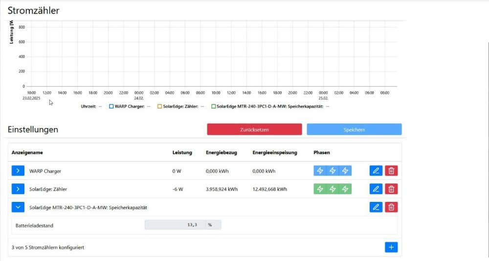

In den Einstellungen "Energie­manage­ment" habe ich unter "Stromzähler" das Meter von Solaredge (Anzeigename "Solaredge: Zähler") hinzugefügt. Ich denke, dass diese Integration funktioniert, da ich, bei Einspeisen ins Netz einen negativen Wert unter dem Punkt "Leistung" angezeigt bekomme und sonst der Wert zwischen +/- 5W hin und her pendelt (siehe screenshot3).

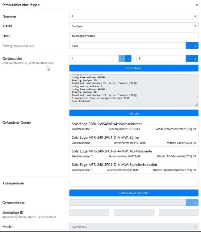

Ich möchte das die Wallbox den Akku berücksichtigt. Der normale Suchlauf bietet mir die Spei­cher­ka­pa­zi­tät in Prozent an - dies funktioniert (siehe screenshot2). Ich bekomme es aber nicht so konfiguriert, dass die aktuelle Ladeleistung des Akkus angezeigt wird. Was mir allerdings angezeigt wird ist die Leistung, welche ins Haus fließt (siehe screenshot1, aktuell 400W).
Was passiert eigentlich in meinem Fall, wenn die WallBox keine Informationen über meinen Akku besitzt?
Das eigentliche PV-Überschussladen sollte doch eigentlich, auch ohne Kenntniss über den Akku, funktionieren!? Das Szenario ist ja eigentlich, dass keine Leistung in das öffentliche Netz geladen wird, solange der Akku nicht geladen ist. Ist das dann der Fall erkennt die WallBox dies über den negativen Wert vom "Solaregde: Zähler" und kann, bei entsprechender Leistungen, eine Ladung starten.

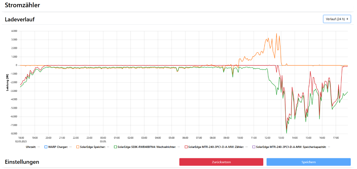

Ich habe mal diverse Screenshorts und auch den Log vom "Strom­zähler hin­zu­fügen" beigefügt.

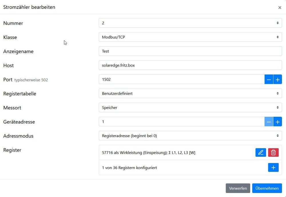

so wie es aussieht werden die Werte der Batterie von Solaredge nicht über Sunspec offiziell unterstützt. Da es ja aber gehen muss - mein Homeassistant zeigt diese ja an - habe ich mich auf die Suche begeben und einen Thread im fhem Forum gefunden (Link). Dort werden im Code-Beispiel von Solaredge spezifische Register angesprochen:

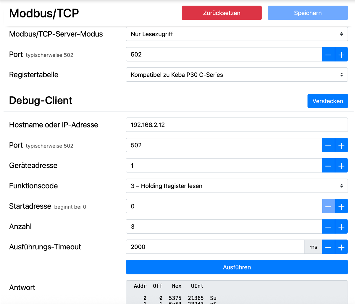

Ich habe jetzt das Register 57716 wie im screenshot gezeigt angesprochen. Als Wert erhalte ich im Moment 0 Watt. Der Wert würde sogar Sinn ergeben, da der Akku im Moment bei 100% steht und keine Leistung in ihn hineinfließt.
Weiß jemand von Euch, ob ich hier totalen Blödsinn verzapfe?

Richtig, SolarEdge liefert die Batteriedaten nicht über SunSpec. Teste bitte mal diese Firmware. Dort kannst du jetzt einen Modbus/TCP Zähler anlegen, als Registertabelle "Solaredge Wechselrichter" auswählen und als als Virtuellen Zähler "Speicher".

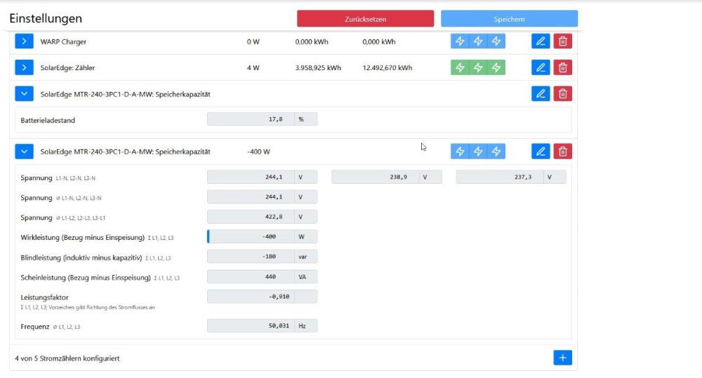

Hallo photon,
vielen lieben Dank für die Rückmeldung! :-)

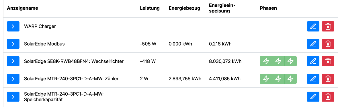

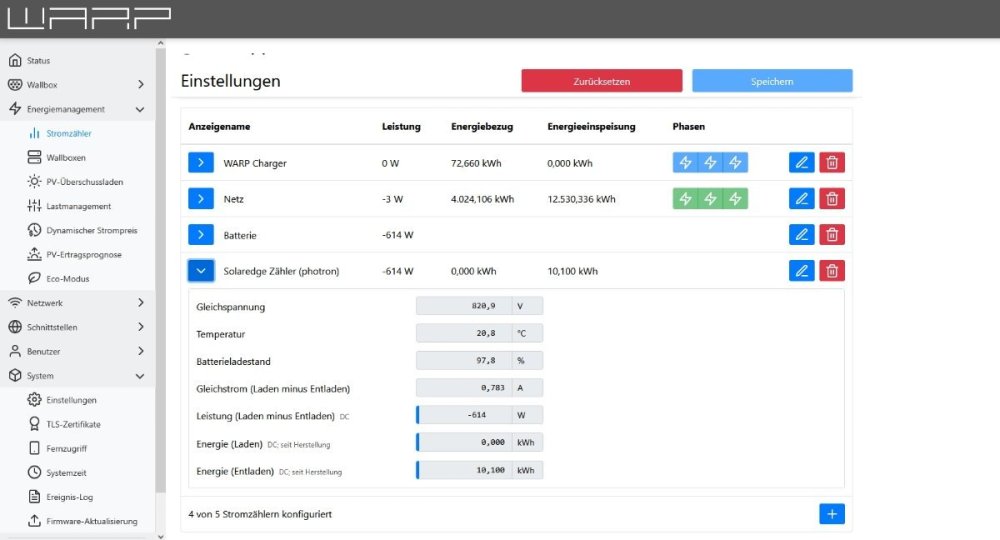

Ich habe die Firmware installiert und nach Deiner Anleitung den Zähler konfiguriert.

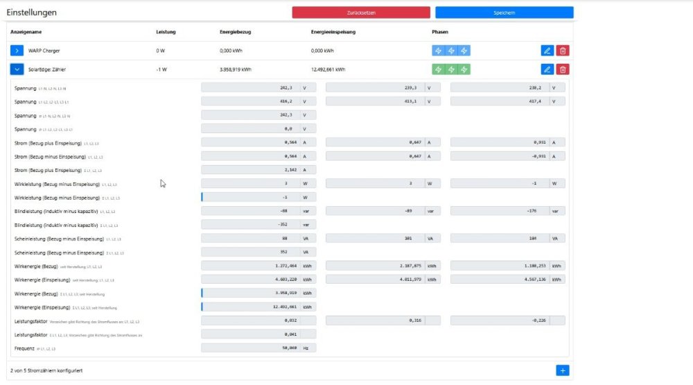

Der Zähler zeigt die Werte und die Stromrichtung richtig an:
* entladen --> negativ, laden --> positiv.
* Die Energiewerte stimmen mit dem von mir selbst konfigurierten Zähler ("Batterie") überein.

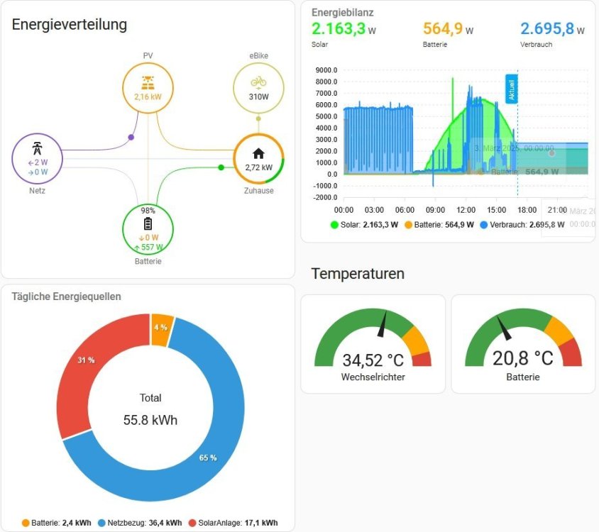

* Die Temperatur und auch der Ladestand der Batterie stimmen mit den Werten aus Homeassistant überein.
Keine Sorge wegen des Wertes im Feld "Gleichspannung". Die WallBox zeigt ~820 V an und dies ist auch der Wert der auf diesem Register vom Wechselrichter zurückgeliefert wird. Der richtige Wert für die Home-Battery von Solaredge ist natürlich 48 V. Es handelt sie hierbei um einen Bug von Solaredge, welcher vielleicht irgendwann mal gefixt wird.
Was jetzt nicht 100%tig funktionieren soll erschließt sich mir im Moment nicht aber mit dem was ich hier sehe bin ich richtig glücklich!

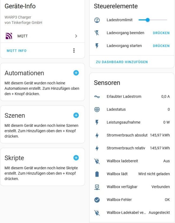

  2. Wenn Du MQTT in der Box aktivierst findet HomeAssistant die Box selbstständig als Gerät mit diversen Entities. (Siehe Screenshot)

Home Assistant findet die WB per MQTT einwandfrei.

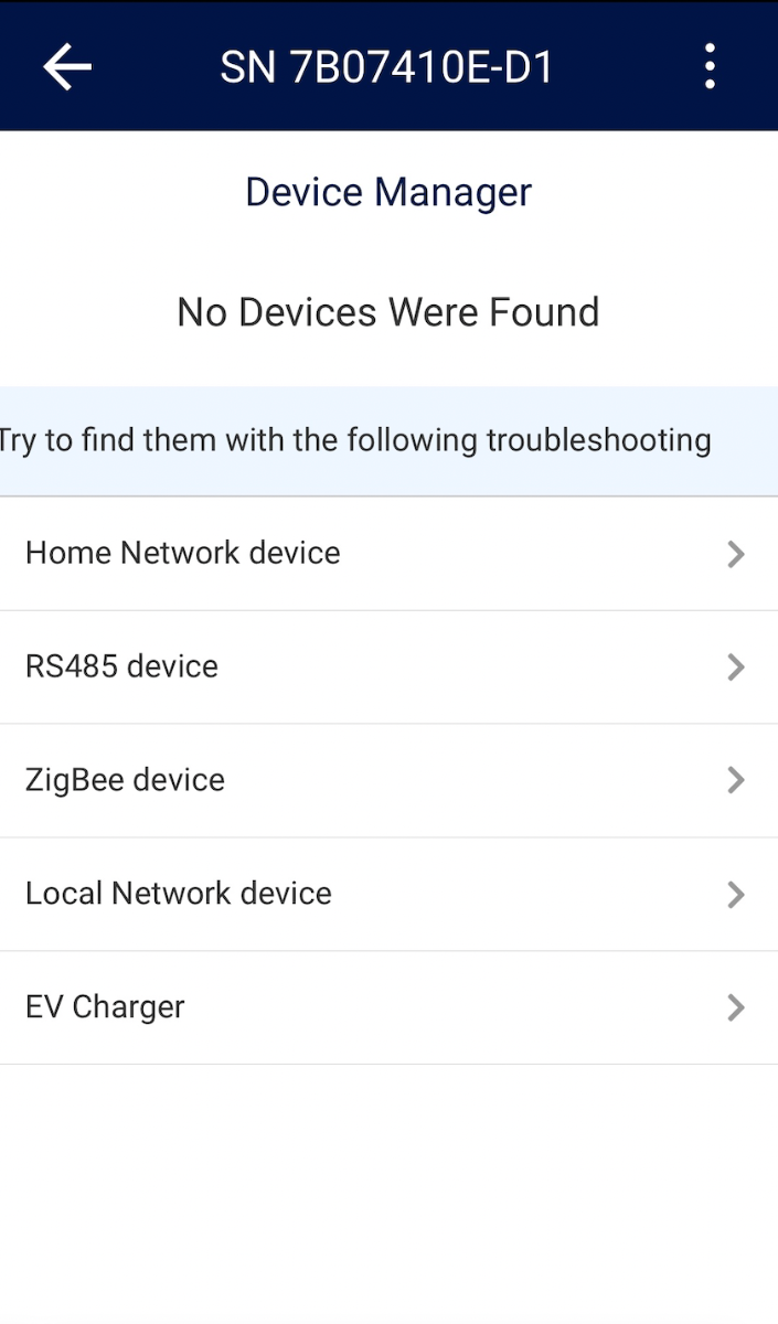

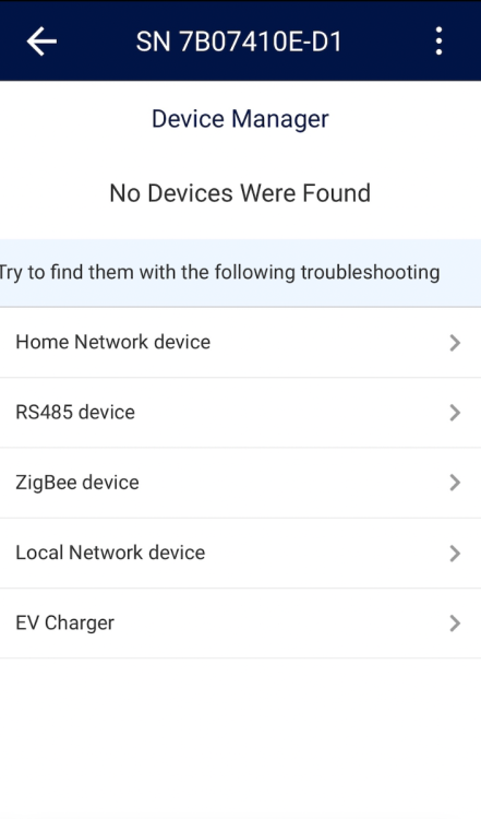

Uh, sehr spannend Danke @rtrbt. Ich habe es so konfiguriert und bekomme im Debug Modus zumindest eine Reaktion vom Wechselrichter:
Wenn ich mich allerdings auf das WLAN des Wechselrichters aufschalte, dann finde ich im DeviceManager leider kein neues Device.
Schade, das wäre zu schön gewesen :)

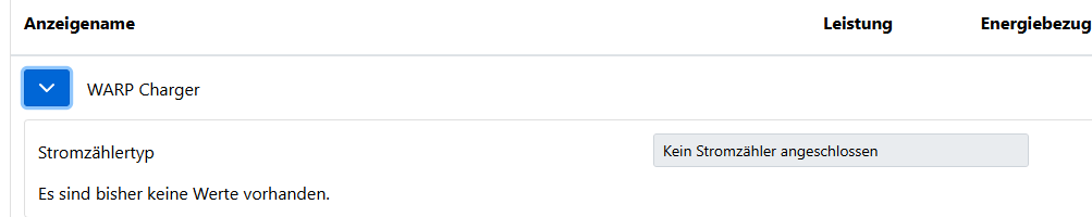

Ich habe eine Warp3 Smart. Mir wird keine aktuelle Ladeleistung angezeigt. Kann das etwa nur die Pro?
Das wäre fatal ...!
Schau mal hier unter "Varianten" https://warp-charger.com/warp3-charger/
Die Smart hat keinen Zähler verbaut, kann selbständig also keine Leistung messen.
Technisch betrachtet kann man den Stromzähler nachrüsten, Wille und Erfahrung vorausgesetzt. Ich bilde mir auch ein, dass die Wallbox mit Werten eines externen Zählers an der Anschlussleitung über mqtt gefüttert werden kann. Vielleicht kann jemand der das gemacht hat (bin mir sicher das gelesen zu haben) etwas dazu sagen.
Gruß, Florian
Ja, wie floho schon sagte, ist das der Unterschied zwischen Smart und Pro. Die Pro hat einen Zähler, um die Ladeleistung zu erfassen, die Smart nicht.
