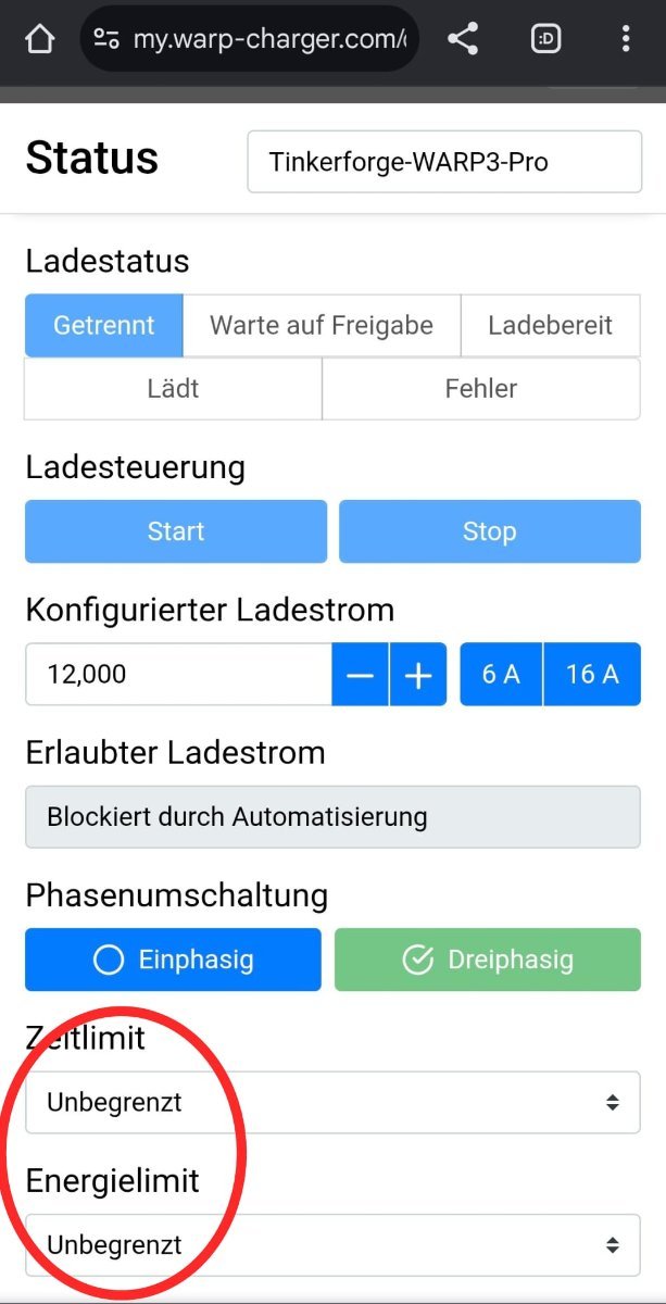

- angesteckt, Automatisierung hat voll geladen, da beide Limits auf "Unbegrenzt" standen - erwartet hätte ich die oben eingestellten Standardlimits 12 Stunden / 4 kWh, was früher eben funktioniert hat. 🤔🤷‍♂️
Grade noch ein weiteres mal getestet, dieses Verhalten lässt sich zuverlässig reproduzieren:
1. Wallbox-Einstellung Limits vorkonfiguriert 12 Stunden / 4 kWh
2.  Wallbox-Status Limit einmalig gesetzt 3,999 kWh (weiß nicht ob es relevant ist dass das temporäre Limit niedriger ist)
3. Auto angesteckt und geladen (3,999 kWh)
4. nach dem abstecken springen die Limits im Wallbox-Status regelmäßig auf "Unbegrenzt" - das unter 1. vorkonfigurierte Limit wird regelmäßig ignoriert, siehe Anlage.
warp3-2bf1-Debug-Report-2025-07-04T09-38-08-913.txt
