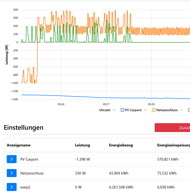

Das Rätsel geht weiter:
Ladeprotokoll gestartet, e-up! angesteckt (war die Nacht über getrennt) und per NFC freigegeben. Obwohl die PV noch viel zu wenig Leistung hat, wurde vom wem zunächst >6A, jetzt seit ~15min 6A freigegeben. Das dürfte ja eigentlich nicht passieren.
Der Strombezug des Wagens ist allerdings äußerst merkwürdig, da nur pulsierend ca. 400W abgerufen werden. Am Wagen pulsiert die LED übrigends grün als wäre alles i.O.
Den Debug-Report habe ich jetzt schon einmal gezogen und angehängt, das Ladeprotokoll folgt, wenn genügend PV Leistung erreicht ist.
warp2-Yrc-Debug-Report-2025-04-06T09-03-48-455.txt wem-26K8-Debug-Report-2025-04-06T09-04-02-558.txt
Ohne Aktion von mir, hat sich nach gut 30min der pulsierende Strombezug des Wagens (grüne Linie) geändert und im Ereignisprotokoll der WB steht nur dies:
