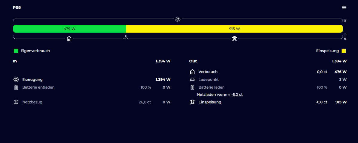

andyknownasabu Geschrieben September 4, 2025 at 11:13 Geschrieben September 4, 2025 at 11:13 (bearbeitet) Ich habe die EVCC Integration im Einsatz und bin 100% zufrieden. Das Interface ist einfach zu bedienen und dort kannst du alles einstellen, so wie du es haben willst. In der Praxis mache ich aber primär PV-Überschussladen und im Winter strompreisabhängiges Laden. Den ganzen anderen Schnickschnack nutze ich gar nicht 😉 Die EVCC Integration stellt dir aber keine HA-Entitäten bereit. Wenn du das willst, kannst du dir die entweder von Hand erstellen - per MQTT sind die ja alle verfügbar. Oder einfach die folgende Integration installieren: https://github.com/marq24/ha-evcc bearbeitet September 4, 2025 at 11:27 von andyknownasabu Zitieren
gintonicgamer Geschrieben September 5, 2025 at 11:45 Geschrieben September 5, 2025 at 11:45 Auch ich nutze EVCC das geht super. Zitieren

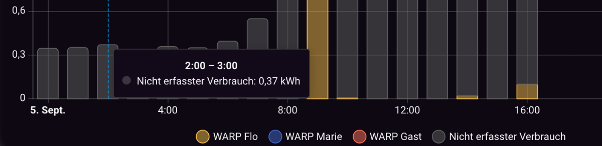

Flobi Geschrieben September 5, 2025 at 15:21 Geschrieben September 5, 2025 at 15:21 (bearbeitet) Ich habe die WARP auch noch recht neu. Bisher habe ich ein Widget in HA um ein paar grundlegende Infos zu sehen, den Lademodus zu wechseln oder den NFC Tag zu setzen. Die beiden letzten Punkte sind Custom Entitäten die ich per Node-Red erstellt habe. Node Red holt sich alle Infos aus der WARP config um es möglichst dynamisch zu halten. (Nutzer und zugehörige NFC Tags) Ich baue mir fürs Energiedashboard auch noch Entitäten die die geladene Energie pro Nutzer tracken. Die WARP gibt grundsätzlich ja die Energiemengen der Ladevorgänge aus inkl. user_id. Immer wenn sich der Wert erhöht addiere das der entsprechenden Entität hinzu. So habe ich quasi Stromzähler pro Nutzer. Ist für uns ganz interessant, da mein Auto ein Dienstwagen ist und der von der Frau privat. bearbeitet September 5, 2025 at 15:39 von Flobi 1 Zitieren
