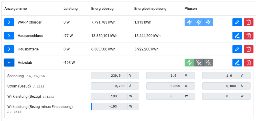

Man müsste der Wallbox also irgendwie beibringen, dass sie dem Heizstab seinen Stromanteil "wegnehmen" darf. Die Steuerung des Heizstabes übernimmt ein "AC.THOR 9s" von myPV, der per Modbus abgefragt werden kann. Darüber kann der aktuelle Verbrauch als Stromzähler in der WARP3 sichtbar werden.
Kann ich der WARP3 nun irgendwie sagen, dass sie diesen Wert als "steht eigentlich zur Verfügung" interpretieren soll? Eine angeschlossene Batterie kann sie ja ähnlich berücksichtigen.

Das ist schade, damit wäre ich für die Funktion doch wieder von einer Software auf einem Computer abhängig und hab damit viel mehr potentielle Fehlerquellen.  Mein Idealbild ist, dass die ganzen "Strom-Geräte" (Wechselrichter, Wallbox, Heizstab, ..)  das ohne externe Abhängigkeiten unter sich ausmachen, damit das Konstrukt robuster ist.
Darum möchte ich anregen, diese Möglichkeit in die Firmware einzubauen. Eventuell geht das mit einem neuen Zählertypen "andere PV-gesteuerte Last" (oder so ähnlich), und dessen Leistung verrechnet die Wallbox einfach mit dem Hausanschluss. Im Grunde genau so, wie sie auch jetzt schon eine Batterie berücksichtigen kann, wenn man der Wallbox den Vorrang lassen will.
Ich würde mich freuen, wenn du das in Erwägung ziehst :)
