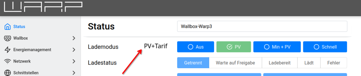

 gibt es eine "einfache" Möglichkeit einen HT/NT-Stromtarif als wählbaren zusätzlichen Lademodus zu hinterlegen, z.B. hier benannt als "NT-Tarif+PV"?
Oder über einen API Aufruf über Homeassistant?

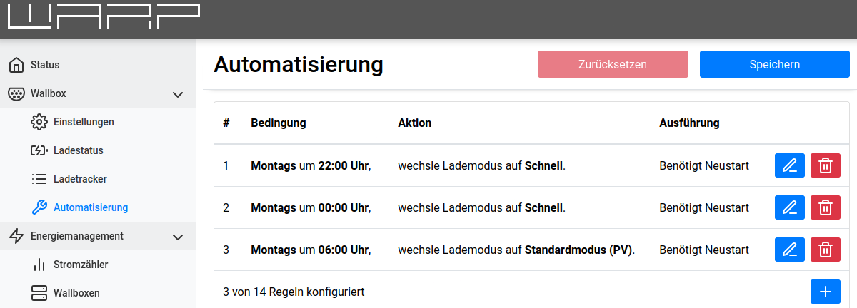

Das einzige was mir jetzt jetzt bisher so eingefallen ist, dass über die Automatisierung mit den jeweiligen Zeiten zu hinterlegen, etwa so:
Das für jeden Tag zu machen ist schon strange 😆 und dürfte auch die Anzahl der Regeln überschreiten (max. 14?).

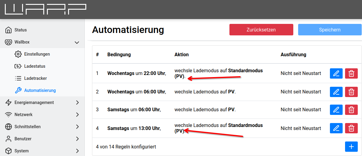

Das sollte also mit folgenden Regeln gehen:
Jeden Tag 22:00 Lademodus auf Schnell
Wochentags (gibt es als Extra-Eintrag bei der Tages-Auswahl der Zeitpunkt-Bedingung) 06:00 Lademodus auf PV
Samstags
Samstags 13:00 Lademodus auf Schnell
 (das wird dann Montag 06:00 aufgehoben)

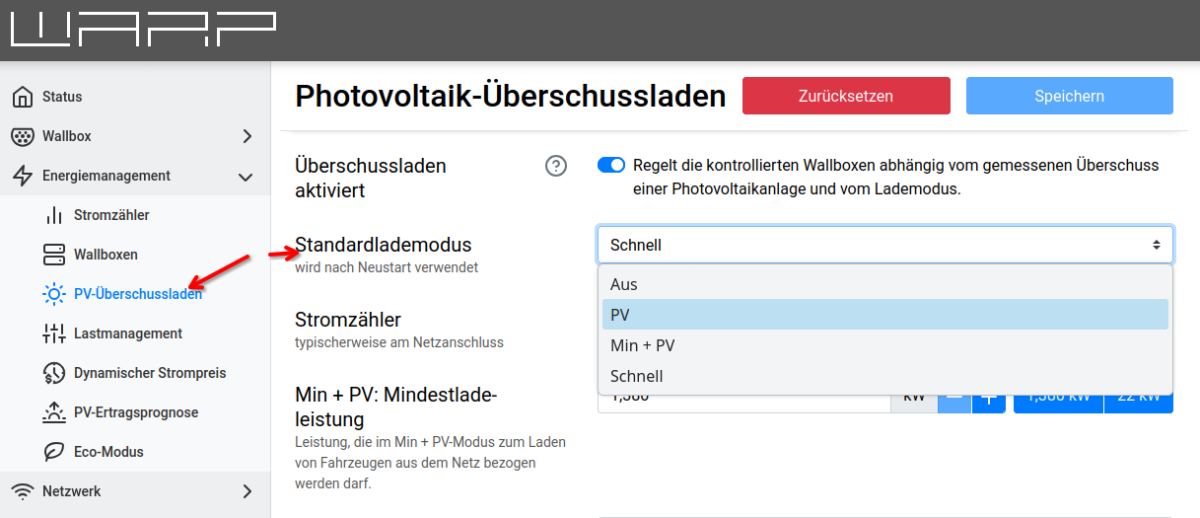

Das stimmt. Alternativ könntest du als Standard-Lademodus Schnell benutzen und den im Sommer auf PV umstellen, dann machen die ganzen Regeln im Sommer nichts mehr.
Samstags

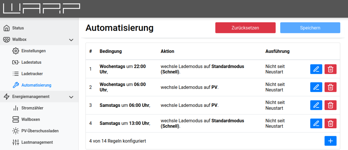

Ahh, jetzt hat's bei mir mit dem Standard-Lademodus "gschnackelt"!
Ändert man den Standard-Lademodus wird das auch in den Aktionen der Automatisierung berücksichtigt, hatte ich so nicht auf den Schirm.
Ist zwar nicht ganz intuitiv (brauch ich meiner Frau gar nicht zu zeigen ;-) ), aber als Workaround sicher denkbar.
Hier mal für die Mitleser:
-  NT-Tarifzeiten wie oben beschrieben (bis auf Feiertage)
- Umstellung auf "Sommerbetrieb" (reines PV Laden) durch ändern des Standardlademodus unter Energiemanagement -> PV-Überschussladen auf "PV"
- Die Automatisierungsregeln bewirken jetzt, dass jetzt zu jedem Zeitpunkt "PV"- Laden eingestellt wird (also immer).
Wäre halt prima gewesen das Regelwerk als eigenen Lademodus hier wiederzufinden und auch über die API oder einem Request zu Verfügung gestellt zu bekommen.
