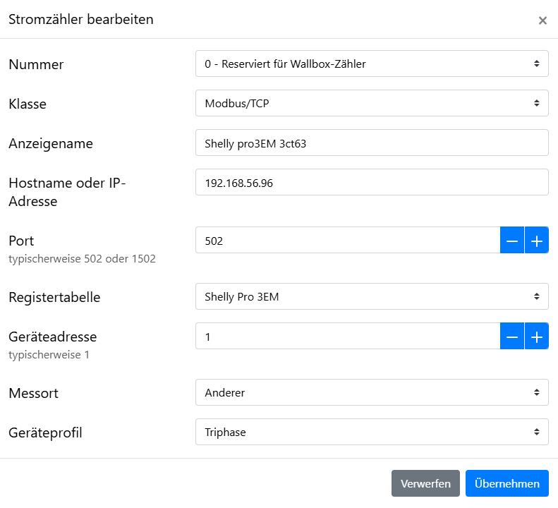

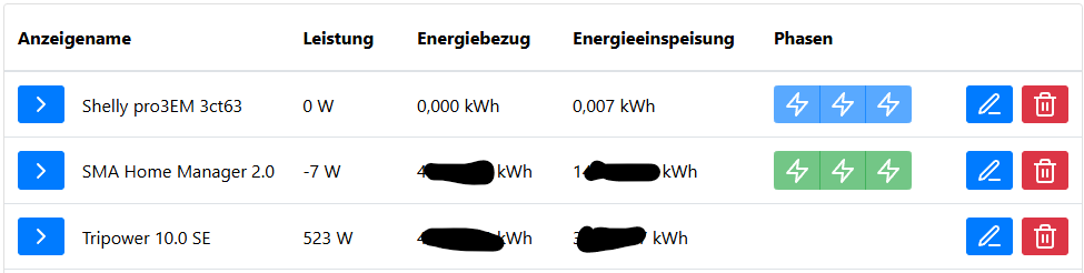

Als erstes habe ich bei mir einen Shelly pro3EM in der Warp3 Smart eingerichtet (der war schon im Zählerschrank verbaut nur für die Wallbox).
So wurde aus der Warp3 Smart eine Warp3 pro (ohne geeichten MID Zähler) normaler Zähler reicht mir aus.

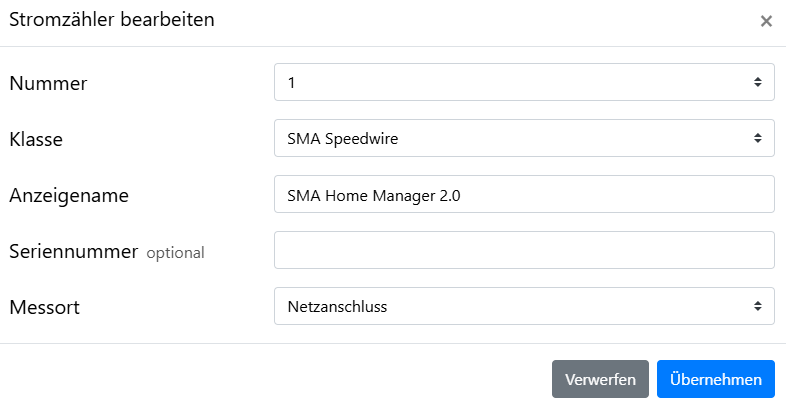

Als nächstes habe ich dann meinen SMA HM2.0 eingerichtet als Zähler am Netzanschluss:

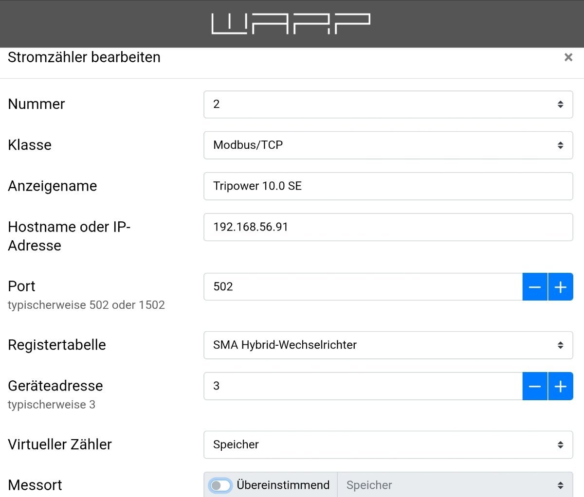

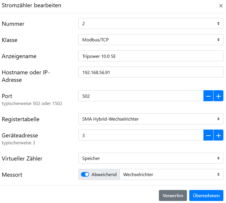

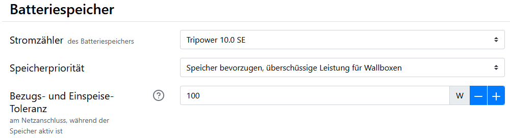

Als drittes habe ich dann den Wechselrichter SMA Tripower SE als Zähler für den Speicher eingerichtet:
Erst danach war es mir möglich unter [Energiemanagement] PV-Überschussladen einen Stromzähler für den Batteriespeicher auszuwählen:
Ich hoffe das ich dies so richtig gemacht habe.

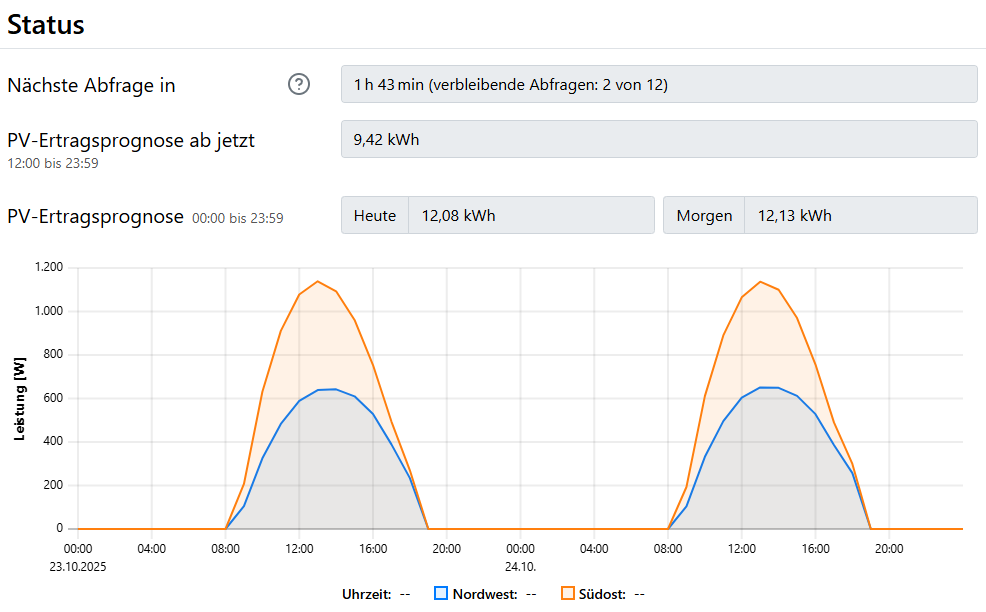

PV Ertragsprognose habe ich ebenfalls vorgenommen, ging auch Daten sind vorhanden
inwiefern die Stimmen wird sich zeigen:

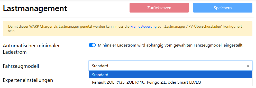

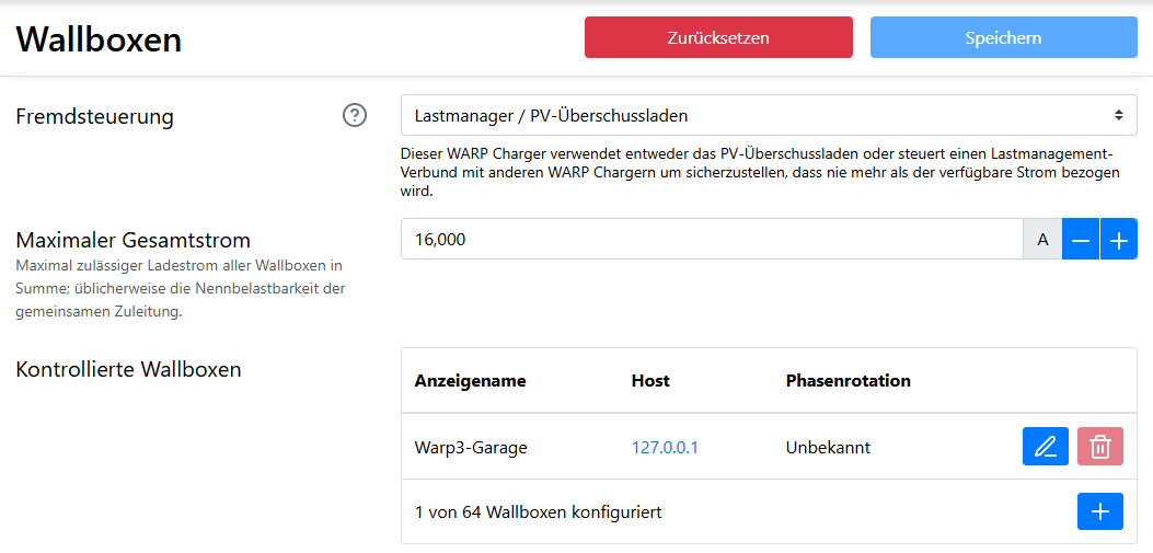

Was ich noch nicht herausgefunden habe ist, Ein Fahrzeug zu hinterlegen wie hierunter Lastmanagement:
Hinzufügen würde ich einen Skoda Elroq wollen, der aber noch nicht da ist.
Hat noch jemand Infos was zu beachten ist mit einer SMA PV Anlage,
sollte ich für das Lastmanagement noch den Zähler der Wärmepumpe und WW-Heizstab hinzufügen oder Haushaltsstrom ?
alle gehen nicht da nur 2 Zähler frei sind ich hätte aber noch drei zum einrichten! Bleibt die Frage welche mehr Sinn machen?
Bei Zähler Nummer 2 (also der dritte) für den Batteriespeicher hast du einen abweichenden Messort eingestellt. Das muss auf „Übereinstimmend“ stehen, was dann automatisch „Speicher“ als Messort auswählt.
Die Auswahl vom Fahrzeugmodell ist nur für Fahrzeuge, die eine Sonderbehandlung benötigen. Steht dein Fahrzeug nicht in der Liste, braucht es keine Sonderbehandlung und du wählst einfach „Standard“ aus.
Das wäre rein kosmetisch. Die Wallbox verwertet aktuell nur Zählerdaten von der Wallbox selber, vom Netzanschluss und vom Batteriespeicher.
Hallo @MatzeTF
Ok danke für den Hinweis habe es umgestellt
Habe zwar optisch keine Veränderung gesehen, ich hoffe so ist es korrekt
Danke für den Hinweis,
Weitere Zähler werde ich dann vorerst nicht einrichten.
bearbeitet von meierchen006
Wenn ich mich recht erinnere, sieht man da aktuell auch noch keine Veränderung. Das wird erst bei einem zukünftigen Update relevant. Mit der falschen Einstellung würden dir möglicherweise nach einem zukünftigen Firmware-Update an manchen Stellen falsch berechnete Leistungswerte angezeigt.

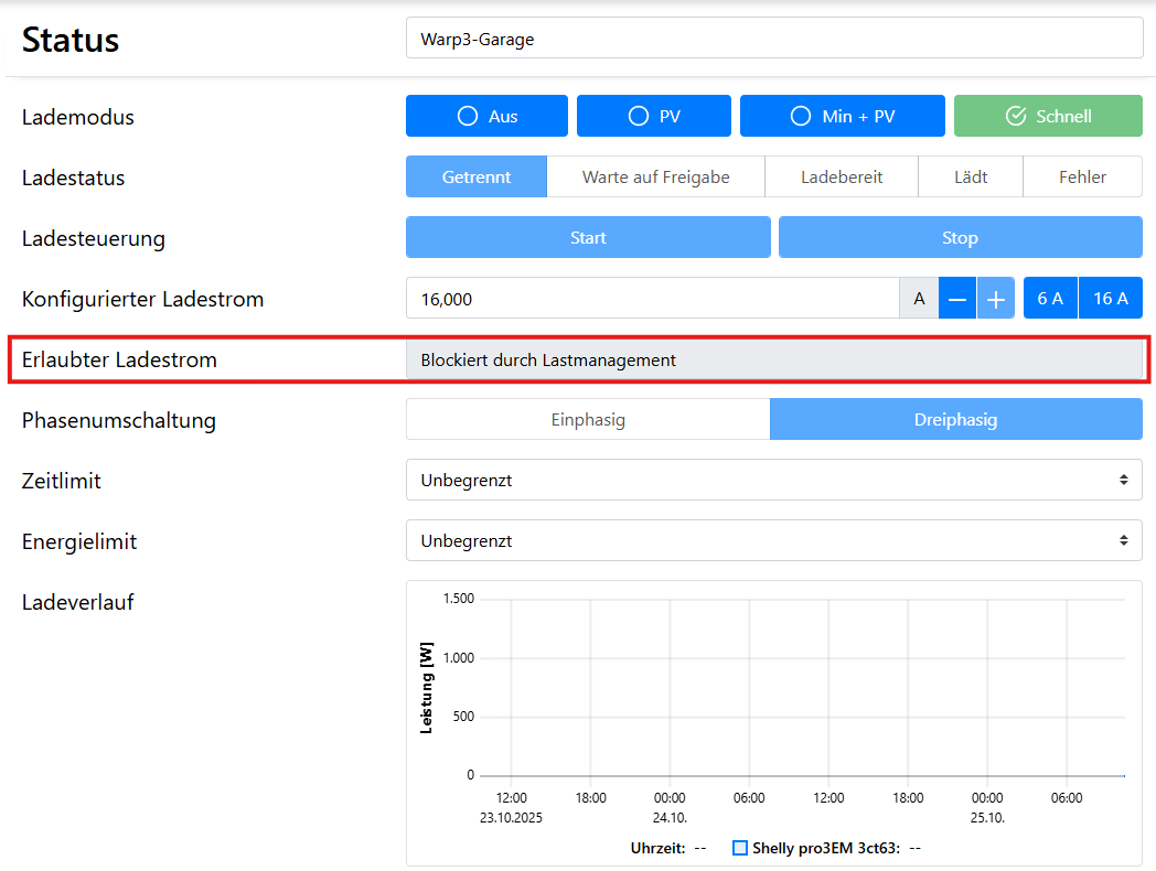

wie ich geschrieben habe ist meine E-Auto noch nicht gebaut (evtl. nächste Woche).
Trotzdem mache ich mir Gedanken ums Laden von meinem E-Auto.
Meine Vorstellung ist diese:
  • ich hole mein E-Auto beim Händler ab
    • dieses wird nicht Vollgeladen sein, wären ja Kosten
    • also kann ich evtl. gerade nach Hause Fahren und muss direkt Laden
    • dieses Laden soll auch funktionieren da wir das Fahrzeug ja brauchen werden.
  • aktuell habe ich kein Fahrzeug zur Verfügung mit dem ich Testen könnte, auch in direkter Nachbarschaft keines,
    im Bekanntenkreis bin ich der erste mit E-Auto
  • Was muss eingestellt sein um direkt zu Laden?

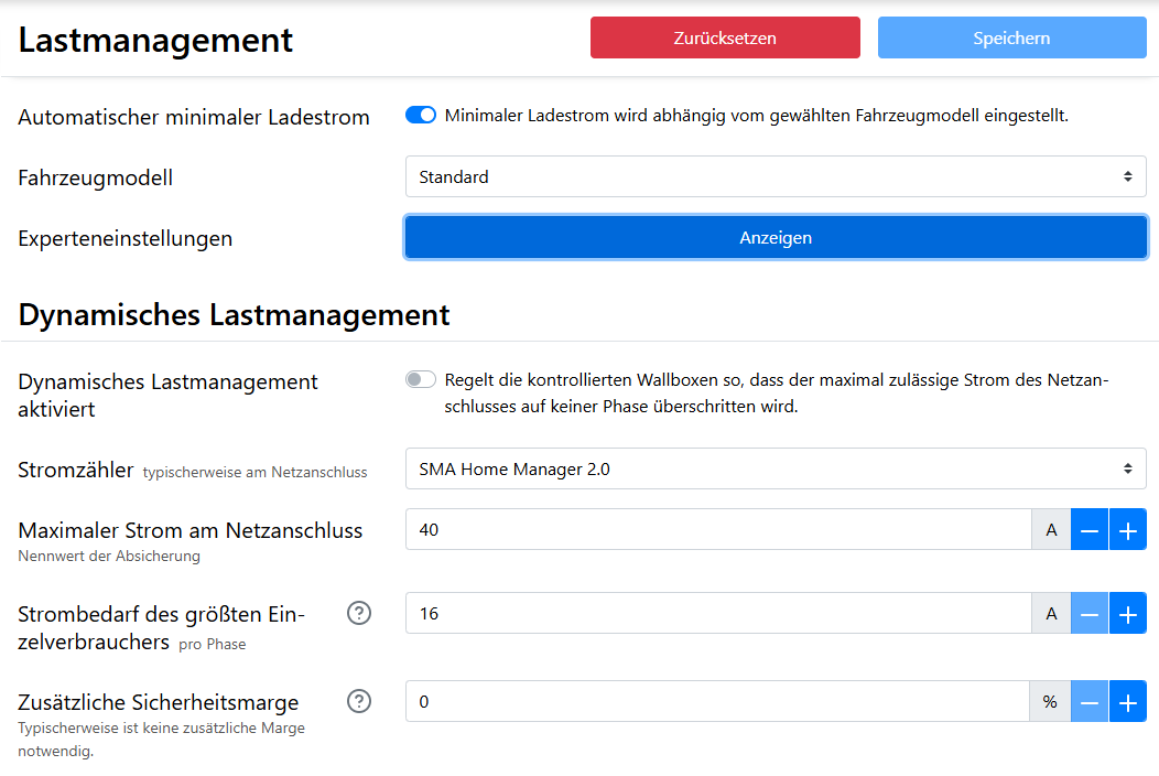

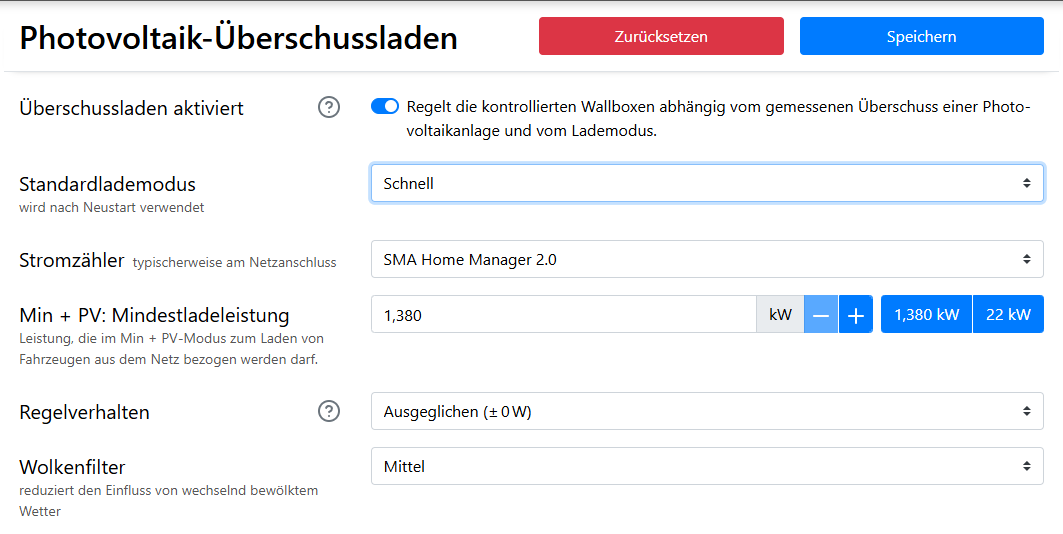

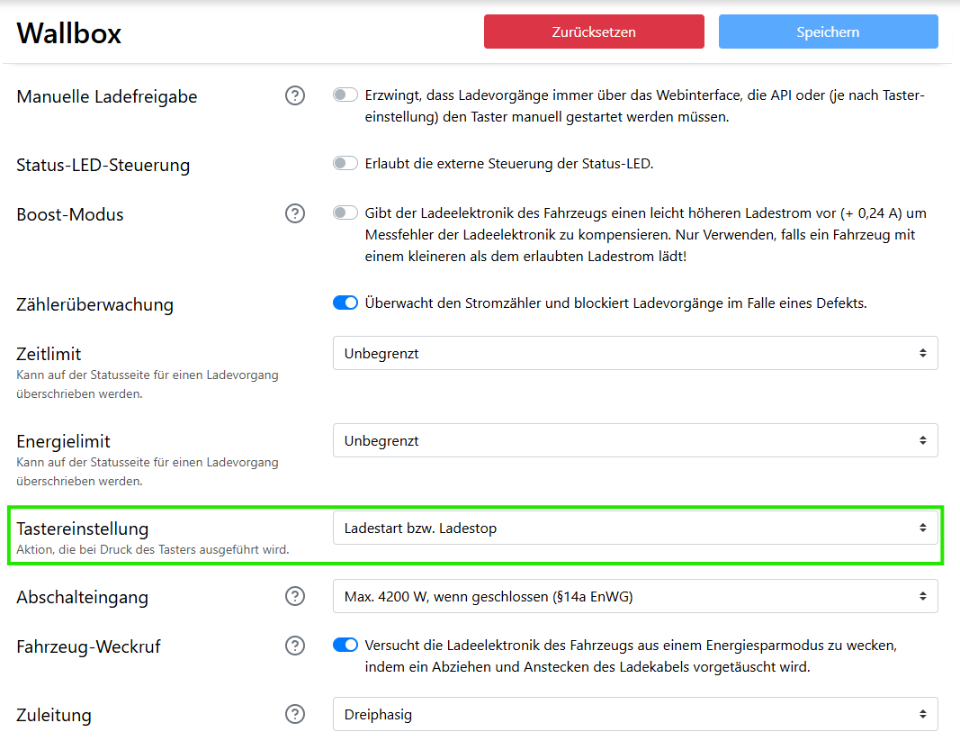

Meine Einstellungen und die Frage ob diese richtig sind:

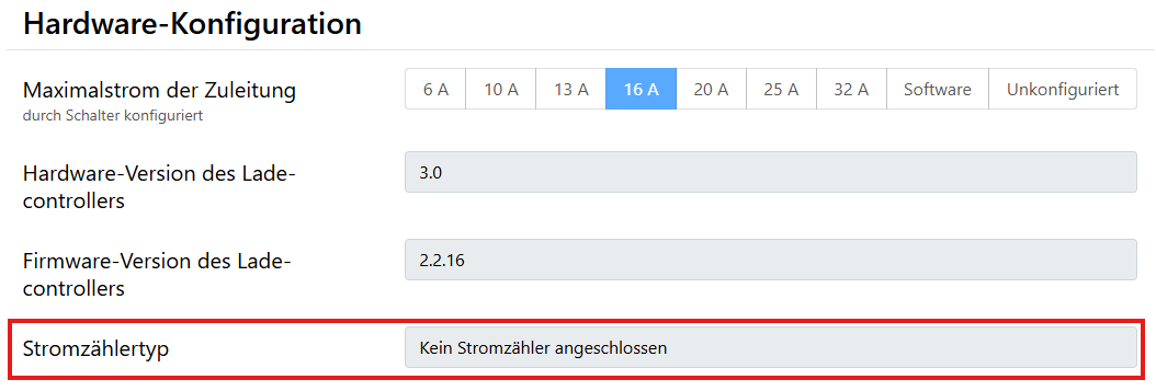

es ist aber ein Stromzähler im Zählerschrank eingebaut nur für die Wallbox, und auch als Stromzähler konfiguriert !? siehe auch erster Beitrag oben.
Elektroautos werden dem Kunden in der Regel vollgeladen übergeben. Das kostet den Händler fast nichts und würde sonst bei der feierlichen Übergabe schlecht aussehen.
Sieht alles richtig aus. Einfach einstecken und laden.

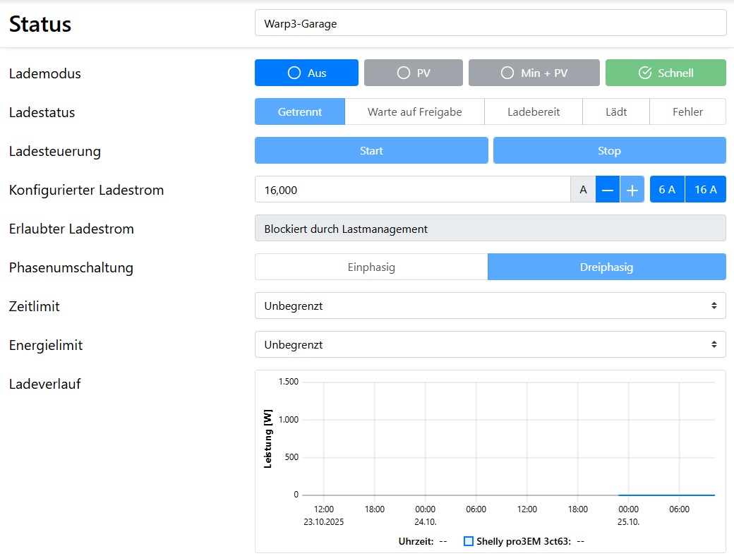

Übrigens verhält sich die Wallbox ohne angeschlossenes Auto manchmal nicht so, wie man das anfangs erwarten würde. Der Hinweis „Blockiert durch Lastmanagement“ hat schon manch einen Nutzer ohne Auto verwirrt. Warte einfach ab, bis dein Auto da ist, und melde dich wieder, falls dann wider Erwarten irgendwas nicht funktionieren sollte.
Die Überschrift ist „Hardware-Konfiguration“, womit die Wallbox-Hardware gemeint ist. Deine Wallbox hat keinen Stromzähler eingebaut, also ist auch keiner intern angeschlossen. Der Stromzähler im Zählerschrank ist nicht an die Wallbox angeschlossen, sondern wird übers Netzwerk abgefragt.
