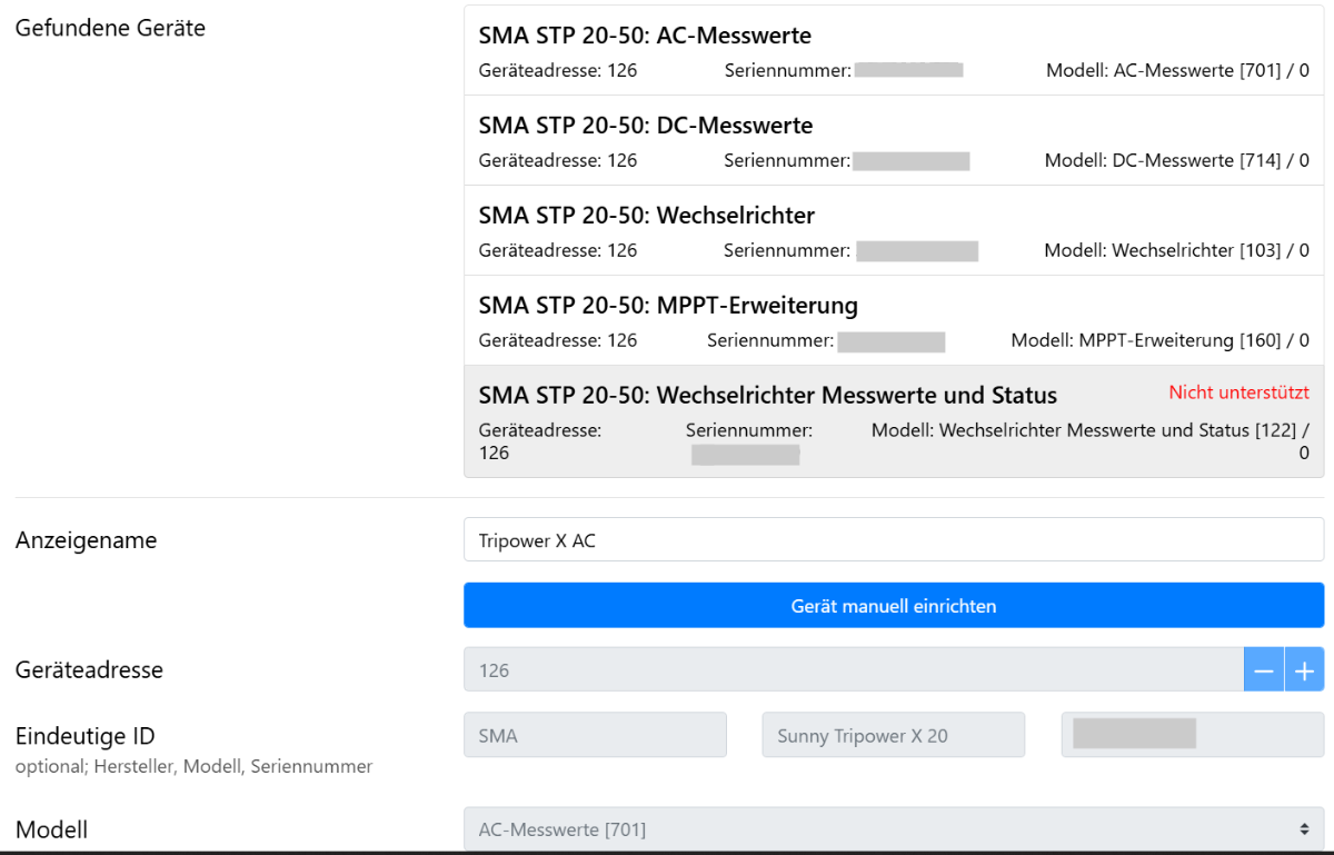

ich habe meinen SMA Tripower Wechselrichter in der Warp3 als Stromzähler über Sunspec eingebunden. Nach einem Firmware-Update durch SMA auf 3.14.22.R funktioniert der Stromzähler in der Warp nicht mehr, bzw es werden keine neuen Messwerte mehr empfangen. Wenn ich bei der Stromzähler Konfiguration im Warp Webinterface die Sunspec Ports scanne, wird der SMA weiterhin gefunden.

Der Wechselrichter hat seine Identifikation geändert und kann mit den alten, abgespeicherten Identifikationsdaten nicht wiedergefunden werden. Als du den WR vormals eingerichtet hast, hat er sich „Sunny Tripower X 20“ genannt. Seit dem Firmware-Update nennt er sich „STP 20-50“ und wird folglich unter dem alten Namen nicht mehr gefunden.
Bitte einmal den Zähler löschen und neu anlegen, damit die neuen Identifikationsdaten gespeichert werden.
Laut SunSpec-Standard sollen Geräte über Hersteller, Modell und Seriennummer eindeutig identifizierbar sein. Leider ignorieren einige Hersteller das gerne und ändern einfach mal den Modellnamen, als ob der rein kosmetisch wäre.
Danke für die schnelle Hilfe! Mein Fehler bei der zuvor versuchten Neueinrichtung lag tatsächlich darin, dass ich nicht auf "Speichern" ging im Webinterface bevor ich die Warp neu gestartet hab...
Jetzt geht es.
