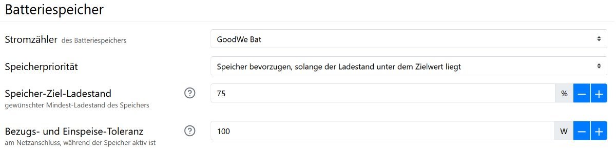

Mein Verständnis der Funktion (siehe Anhang) wäre gewesen, dass die Wallbox das Fahrzeug nicht lädt solange der Heimspeicher noch nicht seine 75% erreicht hat.
Das Problem kommt ja daher, dass sobald ich das Fahrzeug mit dem Stecker verbinde, sich die Wallbox erst mal 1.380W schnappt. Unabhänging was PV erzeugt wird, auch nachts.
  • Wenn dann Netzbezug vorliegt (z.B. Nachts) schaltet die Warp direkt wieder ab.
Wenn jedoch kein Netzbezug ist entsteht folgende Scenario:
  • Heimspeicher denkt: Oh, 1.380W futsch ---> lad ich halt weniger (oder gar nicht)
  • Warp3 denkt: Ja, ich lade mit 1.380W und immer noch keinen Netzbezug --> wunderbar ich lade weiter das Auto auf.
Idealerweise sollte die Warp beim Fahrzeug Einstecken also gar nicht erst anfangen blindlings loszuladen.
Oder hab ich hier irgendwie einen Denkfehler?
