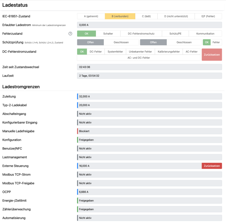

Geladen wird trotzdem nicht, das die "Manuelle Lade­freigabe" auf "blockiert" steht.
Was muss gemacht werden, damit Ladefreigabe erfolgen kann?

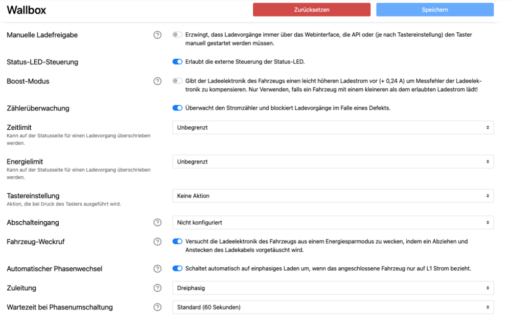

Unter Wallbox → Einstellungen muss die „Manuelle Ladefreigabe“ deaktiviert werden.

Edit: Hm @MatzeTF hat auch recht, die manuelle Ladefreigabe hat nichts mit OCPP zutun, die solltest du deaktivieren.
Die Box sendet ja erfolgreich "Authorize" und gleich danach "StartTransaction". Das klappt alles. Nur die manulle Ladefreigabe ist blockiert.
