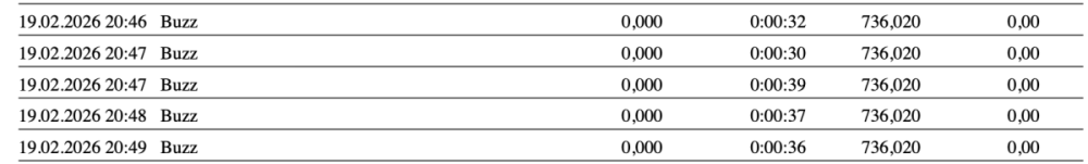

erst einmal - ich bin ein riesiger Fan der WARP Charger und eures offenen Ansatzes. Nutze die WARP3 Pro mit evcc und das klappt hervorragend. Ladelog für den Dienstwagen per NFC, und damit kommen wir zum Problem. Ich habe neulich Abend das Auto angehängt. Über Nacht und bis zum nächsten Tag hat der charger knapp 1000 Ladevorgänge erzeugt.
Mit ein bisschen experimentieren habe ich als Ursache die NFC Karte identifiziert. Die hatte ich einfach oben rechts auf der Box in der Nähe des NFC Readers abgelegt. Wenn die Karte neu eingelesen wird, wird der Ladevorgang kurz unterbrochen/neugestartet (obwohl es die gleiche Karte ist die den aktuellen Ladevorgang authentifiziert hat). Hier ein Abschnitt aus dem Ladelog
Das ist natürlich unschön, insb. auch für die Schütze. Anbei ein debug log der das zeigt, und im Anhang auch nochmal ein komplettes debug log. Benutze Firmware 2.8.16+69494a37
