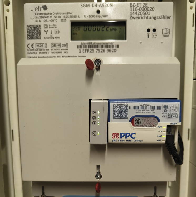

wir haben seit dieser Woche einen neuen Stromzähler, einen Zähler EFR SGM-D4 mit Gateway-Modul darauf ...
Angenommen, ich wöllte mit dessen Hilfe PV-Überschussladen realisieren, dann muss ich von dem Ding irgendwie die Info zur WARP2 bekommen, ob wir gerade netto ins Netz einspeisen oder entnehmen. Das SmartMeter hat eine "HAN"-Schnittstelle also Ethernet (sehe am Switch auch einen Link), aber ich vermute, die muss erst irgendwie freigeschaltet/konfiguriert werden?
Hat schon mal jemand so ein Gerät verwendet?

Ich habe den Stromzähler nicht. Laut Webseite des Herstellers ist der Zähler eine mME (moderne Messeinrichtung). Dem kann über die Infrarotschnittstelle (oben rechts) Daten entlockt werden. Z.B. mit einem IR-Lesekopf mit Tasmota. Ist aber einiges an Konfigurationsaufwand.
So wie du schreibst hast du noch mehr im Zählerschrank evtl. so ein Kommunikationsadapter und ein SmartMeterGateway. Was für Gerätetypen sind das?
Ja, auf dem Zähler ist noch ein SmartMeter-Gateway angebracht (dieses ist per ganz kurzem RJ45-Kabel mit der mME verbunden) sowie ein Kommunikationsmodul zum Netzbetreiber (das ist Bayernwerk und zu denen kommuniziert das Ding via "Powerline"). Am SmartMeter-Gateway ist nun noch ein Port "HAN" verfügbar (Home Area Network, RJ45, Ethernet).
Das schwarze Ethernetkabel ist meines, am HAN-Port. Das Kabel vom Gateway zur mME ist hinter dem verplombten Deckel.
Das mit der Infrarot-Schnittstelle weiß ich, ich habe sogar so einen Messkopf da (wenn auch nur mit USB-Anschluss). Aber wenn das Ding schon einen Ethernet-Anschluss hat ...
