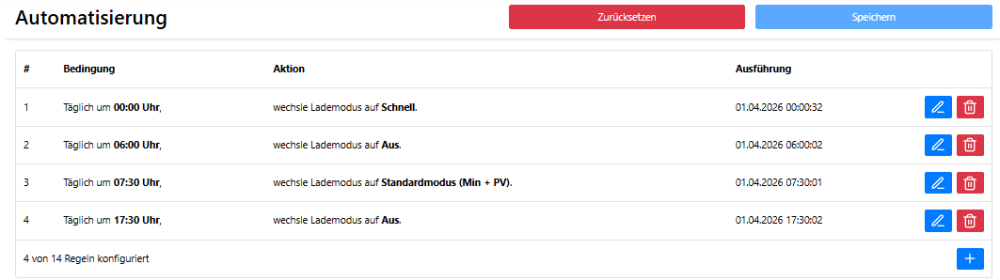

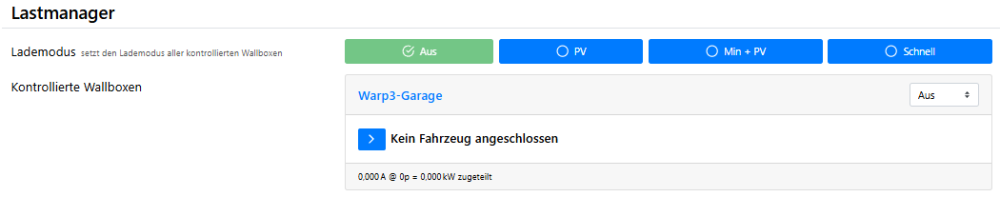

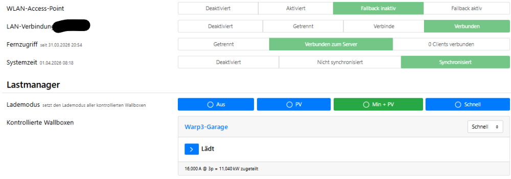

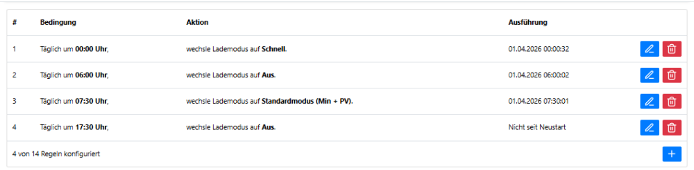

Geschrieben March 30, 2026 at 10:5130. Mär 2026 Halloich habe mir folgende Regeln in der Automatisierung erstellt und komme auch sehr gut klar damit.Jetzt komme ich von einer längeren Fahrt, und möchte am Tag Zwischen 08:00 Uhr und 18:00 spontan Schnell Laden.ich habe jetzt keine direkte Möglichkeit gesehen, für ein einfaches Umschalten, Tastereinstellung habe ich auf:Gibt es einen Kniff mit "Taster lang" oder "Taster zweimal" den ich nicht kenne?Ich habe jetzt zur NOT mal hier bei Lastmanager auf schnell umgestellt was auch funktioniert hatte!Aber eine Funktion über den Taster an der WB wäre schon sehr schön!Danke für eine AntwortGrußmeierchen006

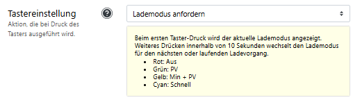

Geschrieben March 30, 2026 at 10:5930. Mär 2026 Du kannst die Tastereinstellung auf "Lademodus anfordern" umstellen. Dann kannst du zwischen den 4 Modi, die auf der Statusseite angezeigt werden, umschalten. Neben der Einstellung sollte dann ein ? auftauchen, dass du aufklappen kannst, da ist erklärt, welche Blink-Farbe welcher Modus ist.
