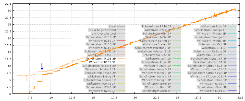

Der minimale dreiphasige Ladestrom ist beim R135 sogar noch schlimmer: Unter 9,0 A fällt die Wirkleistung schlagartig ab. Wenn du bei der WARP3 den Zoe-Modus aktivierst, wird deshalb der dreiphasige Ladestrom auf mindestens 9,2 A begrenzt.
(Non-)Fun-Fact: Dreiphasig unter 7,5 A liegt die Wirkleistung bei Null. Das Auto schiebt also permanent 5 kVA durch die Gegend, ohne dass auch nur ein Watt in die Batterie wandert. 🙈
