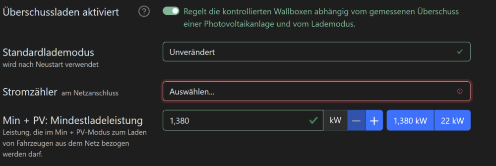

Stromzähler am Netzanschluss mit Warp 3 Version 2.10.1

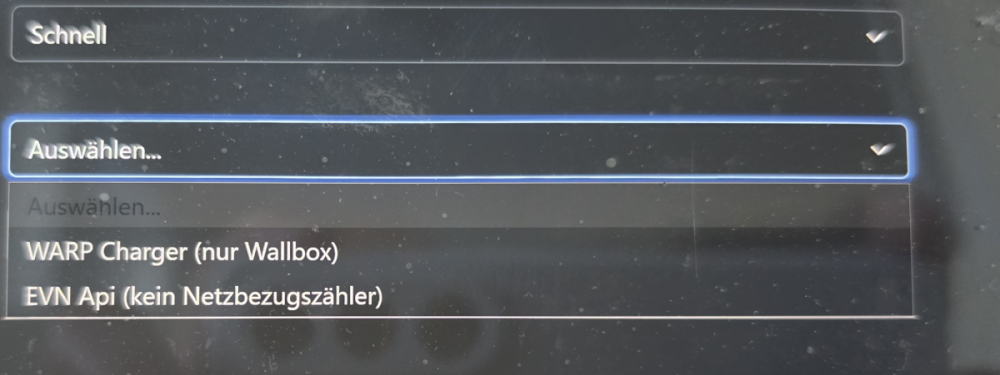

PV Überschussladen funktioniert zwar aber ich kann meinen Zähler dafür nicht auswählen (ist ausgegraut) - was hats da?
Hinter dem ausgegrauten Zählernamen steht der Grund, allerdings ist der Menüinhalt in deinem Screenshot nicht zu sehen.
Ansonsten lade mal einen Debug-Report runter (unter System → Ereignis-Log) und hänge ihn hier an.

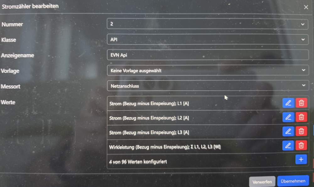

ich hab einen Zähler der nennt sich EVN Api Zähler.
Irgendwie scheint der Messort nicht wirklich gespeichert zu werden. Wenn man in den Zähler nochmal reinguckt, ist das wieder weg.
Ja, das ist das Problem. Abgespeichert ist er mit Messort „Unbekannt“. Ich kann das hier aber nicht reproduzieren. Bei mir wird der Messort korrekt abgespeichert.
Hast du nach „Übernehmen“ auch auf „Speichern“ gedrückt und anschließend neugestartet?
Ja. Schon ein paar mal Probiert. Beim "Dynamischen Lastmanagment" ist der Zähler ausgewählt.
Kannst du den Zähler mal entfernen und neu anlegen (wieder mit Nummer 2)?
Du könntest es auch mit der Vorlage für PV-Überschussladen + Dynamisches Lastmanagement versuchen, müsstest dann aber die Zählerwerte in anderer Reihenfolge per API schicken.
Wirkleistung muss der 1. Messwert sein - laut Vorlage

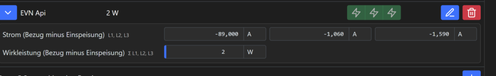

Stimmt aber dann trotzdem nicht, weil die Wirkleistung dann wieder an 4. Stelle ist.
Da stimmt was nicht.
Die Anzeige der Werte im Webinterface ist immer gleich, unabhängig von der Reihenfolge auf der API.
Steht der Messort denn jetzt auf „Netzanschluss“ oder hat er sich wieder geändert?
Dann werden die Werte nicht richtig zugeordnet. Mit der 2.9.0 funktionierte es auf jeden Fall. Die Einstellung bleiben, kann den Zähler aber noch immer nicht auswählen
bearbeitet von dinkel1975
Bitte kontrolliere nochmal, ob beim Zähler aktuell die Vorlage für PV-Überschussladen + Dynamisches Lastmanagement und als Messort Netzanschluss ausgewählt ist und falls nicht, das entsprechend einstellen, abspeichern und neustarten.
Anschließend noch einen Debug-Report runterladen und hier anhängen.
Beim API-Zähler verschwindet nicht nur der Messort, sondern auch die Reihenfolge der Messwerte wird wieder so geändert, dass die Wirkleistung an vierter Stelle steht.
Kann es sein, dass das Programm, das die Messwerte auf die API-Schreibt, auch permanent die Konfiguration des Zählers setzt und somit immer alle händischen Änderungen überschreibt?
