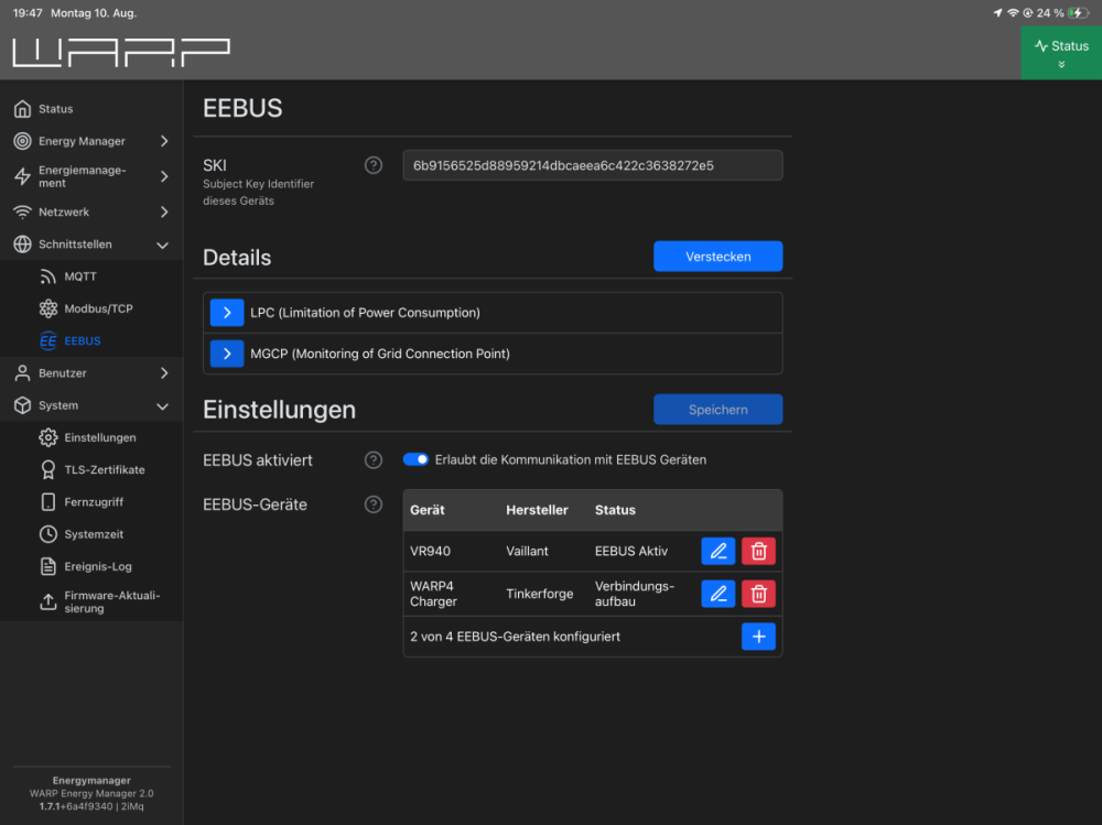

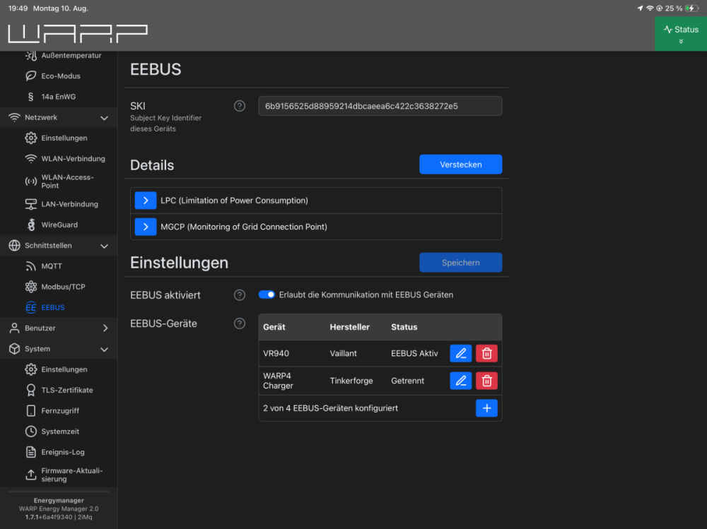

EEBUS zwischen WARP 4 Pro und WEM 2
Was genau möchtest du damit erreichen?

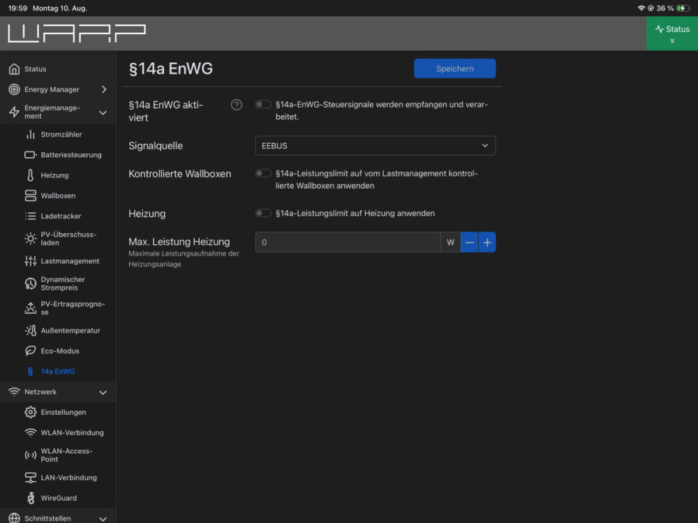

Der WEM steuert Wallboxen nicht über EEBUS, sondern nur über das WARP-Lastmanagement. Wenn ich das richtig sehe, ist die Wallbox bereits im Lastmanagement eingetragen.
Dann erfolgt die Steuerung für §14 nicht per EEBUS?
Die Signalquelle ist EEBUS. Die Kommunikation zwischen WEM und Wallbox erfolgt nicht über EEBUS.
Steuerbox ↔ EEBUS ↔ WEM ↔ WARP-Lastmanagement ↔ Wallbox
Du musst allerdings im obigen Screenshot die Option für die kontrollierten Wallboxen aktivieren, damit das funktioniert.
