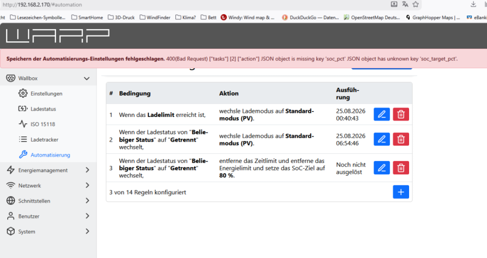

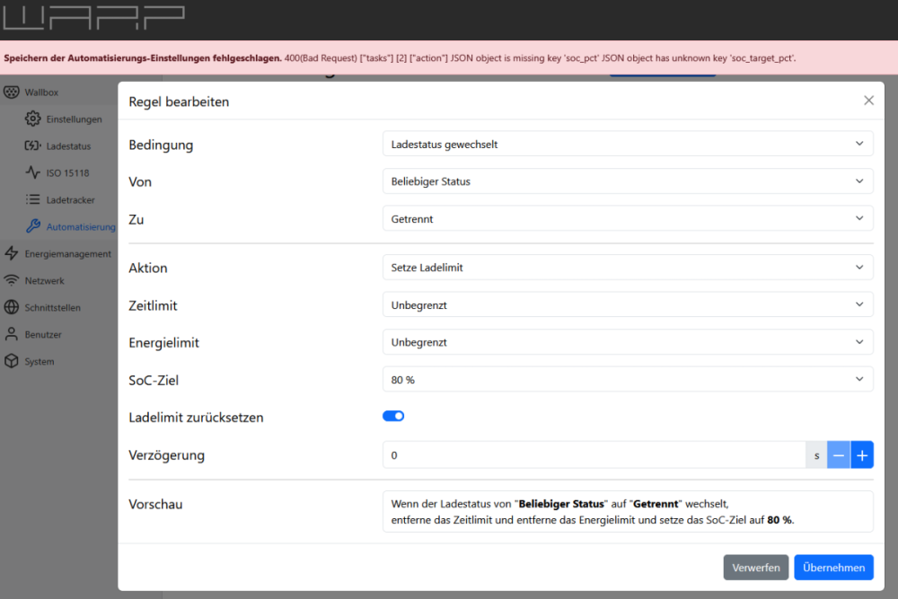

Hallo! Ich habe eben versucht eine Automatisierung zu erstellen, in der ich das Soc-Limit beim trennen auf einen bestimmten Wert setze und de anderen Limits zurücksetze. Beim Speichern gab es eine Fehlermeldung. Im Anhang die Screenshots von der Automatisierung und dem Fehler. Mache ich was falsch, oder ist das ggf. ein Bug?
VG, pvbastla
Unter Wallbox → Einstellungen kannst du Standardwerte für die drei Limits vorgeben. Diese Werten automatisch angewendet, wenn das Ladekabel getrennt wird. Du brauchst dafür also keine Automatisierungsregel anlegen.
