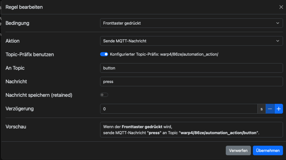

Hintergrund: Mir gefiel, dass ich den Taster meiner Warp 4 Pro so einstellen kann, dass zwischen den einzelnen Lademodi direkt an der Box umgeschaltet werden kann und ich auch eine Rückmeldung über das Ändern der Farbe der LED bekomme. Das habe ich nun auch für EVCC mit einer Automation in meiner Home Assistant Konfiguration.
Zunächst habe ich die Tastereinstellung auf "Keine Aktion" gesetzt und folgende Automation in der Warp angelegt:
Dann habe ich in Home assistant die folgende Automation angeleg, die Entities und MQTT-Topics müssen natürlich für eure Konfiguration angepasst werdent:
