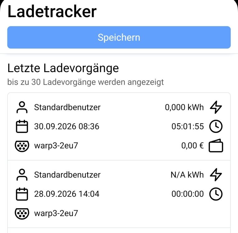

ich hatte heute die Stromversorgung meiner Wrap 3 getrennt während noch ein Ladevorgang aktiv war. D.h. das Auto war schon voll aber noch angesteckt.
Jetzt fehlen die zuletzt geladenen kWh im Ladeprotokoll: N/A kWh, 28.09.2026 14:04, 00:00:00
Kann es sein, dass das Recovery sich je nach Ladestatus (Warte auf Freigabe, Ladebereit, Lädt) anders verhält? Ich meine beobachtet zu haben, das es die kWh nur nach dem Ladestatus Lädt zuverlässig übernimmt.

Soweit ich weiß ist das erwartet, wenn während einer Ladung der Strom ausfällt, dann das Auto getrennt wird und dann die Wallbox wieder eingeschaltet wird.

Sorry, dass ich erst jetzt dazu komme, der Thread war bei mir untergegangen. Dass der zweite Ladevorgang (also der vom 30.09. 08:36) 0,000 kWh anzeigt ist, soweit ich das sehe korrekt. Laut Zählerdaten aus dem Debug-Report hat das Auto seit dem die Wallbox wieder lief (also seit dem 29.09. 18:10) nicht geladen.
Ich sehe im Log die Ausgabe "2026-09-30 08:36:29,288 | charge_tracker | Repaired previous broken charge." D.h. um 08:36 müsste der Ladevorgang davor repariert wurden sein. Im Code sehe ich aber, dass, wenn diese Ausgabe kommt, dann nicht die API, die die letzten Ladevorgänge für's Webinterface zur Verfügung stellt, aktualisiert wird. Das habe ich gerade gefixt.
Wenn du die Wallbox einmal neustartest, dann sollte der Ladevorgang vom 28.09. auch vollständig angezeigt werden.
Ja stimmt. Auto hat da nicht geladen.
Danke! In der Zwischenzeit gab es ein Update und Neustart. Die fehlenden 14,443 kWh vom 28.09. stehen jetzt unter Letzte Lade­vorgänge und im Ladelog.
