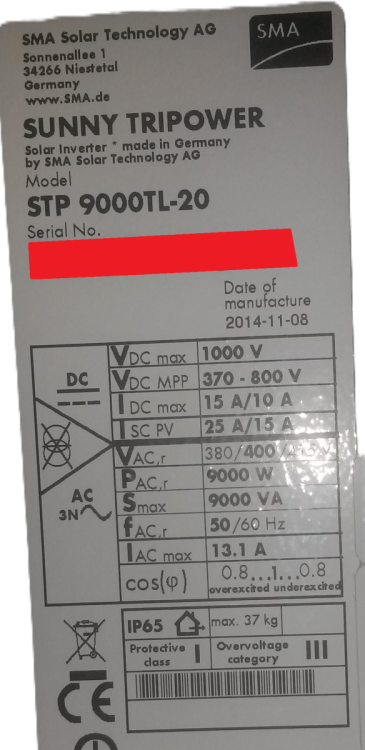

SMA Sunny Tripower STP 9000TL-20 kompatibel?
ich hab mir die Liste der kompatiblen Geräte angesehen. Da stehen jede Menge Geräte von SMA drin. Auch Sunny Tripower. Aber meinen Wechselrichter habe ich so nicht gefunden oder erkannt.
Ist der kompatibel? Falls nein, kann der kompatibel gemacht werden? Sinnvoll?
