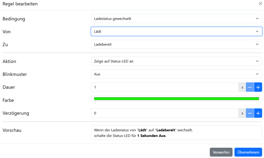

Du kannst eine Automatisierungsregel anlegen, die bei einem State 3-zu-2 Übergang (Auto voll) die LED ändert. Ich glaube, dafür musst du die automatische LED-Ansteuerung aber komplett abschalten.
Was muss ich dazu einstellen?
So:
Die LED sollte dann allerdings so lange leuchten bis das Kabel ausgesteckt wird.

On 10/11/2026 at 10:02 PM, Wall-E said:
So?
Das Blinkmuster sollte „An“ sein und die Dauer wahrscheinlich ein großer Wert. Kann ich gerade nicht ausprobieren.
Dann brauchst du noch eine weitere Regel, die bei einem Ladestatuswechsel von irgendwas zu getrennt die LED ausschaltet.

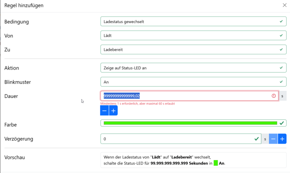

Ich kann die Dauer leider nicht höher als 60s stellen:

Ich habe wohl die Steuerung der LED etwas durcheinandergebracht. Die LED per Automatisierungsregel setzen funktioniert nur, wenn die externe Steuerung der LED nicht deaktiviert ist. Wenn die externe Steuerung aktiviert ist, überschreibt der entsprechende Wert immer die LED-Steuerung, sofern kein kritischer Fehler vorliegt.
Wenn du also sowieso die externe Steuerung aktiviert hast, gibt es keine Möglichkeit, dass die Wallbox den Lademodus selbst anzeigt. In dem Fall solltest du einfach das, was die LED bei dir sowieso schon steuert, dahingehend aufbohren, dass es auch den Lademodus anzeigt.

Ich habe deinen Post weiter oben falsch gelesen und dachte, du hast die LED-Steuerung deaktiviert, um sie extern steuern zu können. 🫣
Dementsprechend solltest du die LED per Automatisierungsregeln setzen können. Es ist trotzdem aktuell nicht möglich, die LED-Farbe dauerhaft zu setzen, also länger als 60 Sekunden.
