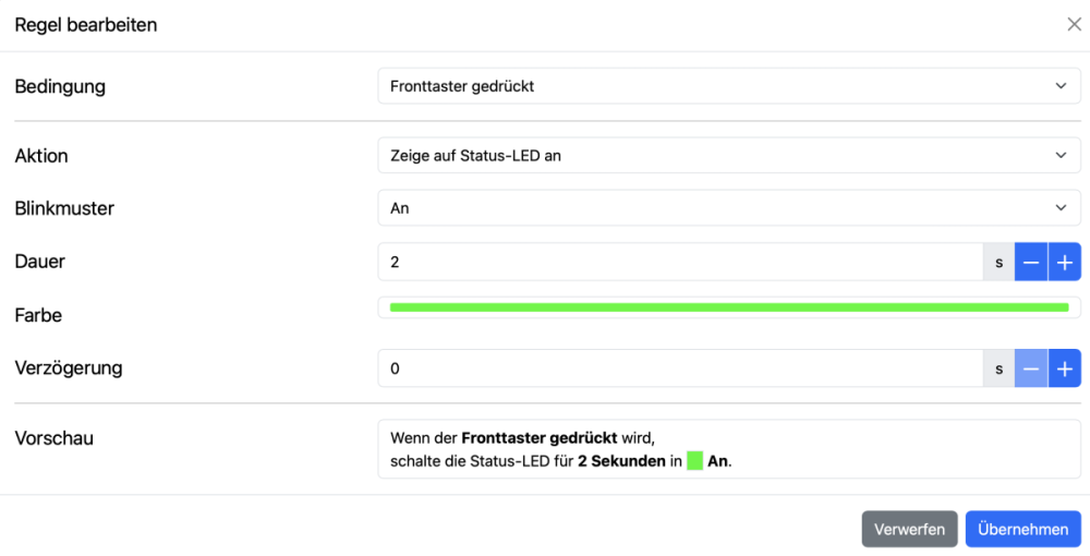

Kann es sein, dass sobald evcc verwendet wird, der LED-Ring nicht mehr funktioniert?
Ich schalte per MQTT bei Tastendruck den Lademodus auf "now" und möchte als Bestätigung für den Tastendruck den LED-Ring kurz Grün aufleuchten lassen. Eine Automatisierung "Bei Tastendruck LED 2s auf Grün" hab ich in der Wallbox angelegt, funktioniert aber überhaupt nicht. Bei Tastendruck leuchtet der Ring einfach nur kurz Blau.
Habe zwei Wallboxen, bei beiden funktioniert es nicht wie gewünscht.
Es gibt die Möglichkeit die Funktion "Status-LED-Steuerung" auf extern umzustellen, aber auch das hat keinerlei Funktion. Ist das ein Bug in der aktuellen Software?
Edited by User123
  • User123 changed the title to Warp4 Pro LED-Ring EVCC
So funktioniert es bei mir ebenfalls, Danke.
Verwirrend ist dann leider noch, dass der LED-Ring anschließend wieder blau leuchtet. Das lässt sich leider nicht vermeiden.
Hoffe das wird mal mit der nächsten Firmware behoben.
