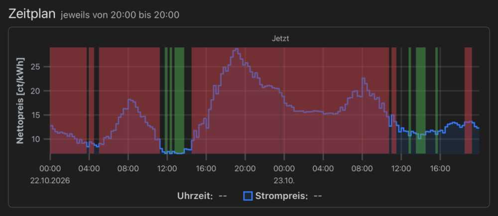

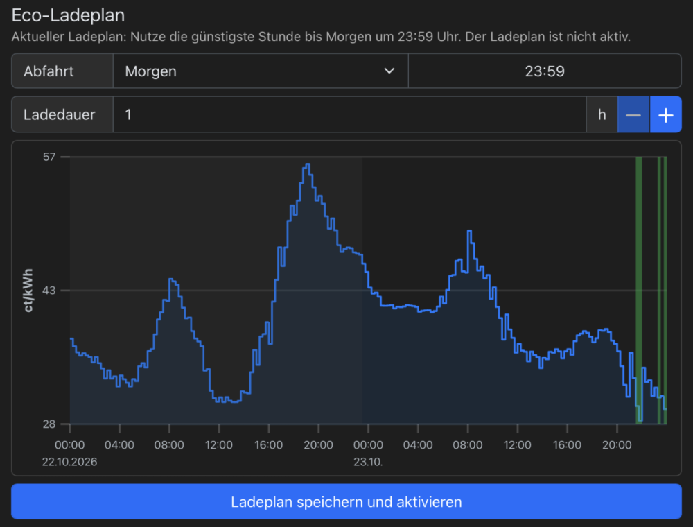

Unterschiedliche Zeitfenster der Preise in Ladeplan und Batteriesteuerung
In der Batteriesteuerung werden die Preise von 20:00 bis 20:00 Uhr angezeigt, beizeiten auch vorne bei 00:00 Uhr abgeschnitten, falls die Daten vom Vortag nicht mehr vorliegen.
Im Ladeplan werden aber die ganzen Tage von 00:00 bis 00:00 Uhr angezeigt.
Durch diese Diskrepanz ergeben sich zwei Probleme:
  • Es unterscheiden sich die berechneten günstigsten Stunden, da die Datenbasis nicht gleich ist.
  • Die Batteriesteuerung wählt an dem Tag teurere Stunden als günstigste Stunden aus, als es wirklich nötig wäre.
Zur Veranschaulichung die nachfolgenden Graphen, in denen gut zu erkennen ist, dass die letzten vier Stunden in der Batteriesteuerung fehlen, obwohl die Daten bereits vorliegen. Der günstigste Zeitpunkt zum Beladen wäre aber genau in diesem Zeitfenster, das dadurch ignoriert wird.
Gibt es einen bestimmten Grund, wieso das Zeitfenster von 20:00 bis 20:00 Uhr für die Batteriesteuerung gewählt wurde? Ich wäre schwer dafür, einfach die Preisdaten der vollen Tage anzuzeigen, sobald diese vorliegen, also genauso wie beim Ladeplan für die Wallbox. Ließe sich das bitte umsetzen? Danke!
Ja, damit die Nacht komplett mit zum folgenden Tag zählt und nicht z.B. vor Mitternacht günstiger Netzstrom in den Speicher geschoben wird, wenn für den nächsten Tag viel PV-Ertrag vorhergesagt ist.
Bei mir ist viel wichtiger, dass ich den Tag korrekt abgebildet bekomme, um den Akku in den günstigsten Stunden des Tages zu beladen. Wenn es also für Haushalte mit großer PV relevant ist, das von 20 bis 20 darzustellen, ist das verständlich , aber halt auch nur ein spezieller Case. Wenn das beibehalten werden soll, wäre es möglich das Zeitfenster für die Nutzenden konfigurierbar zu machen?
