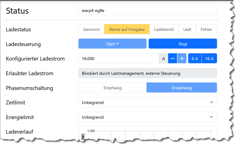

vor zwei Wochen habe ich meine neue WARP installiert und soweit auch eingerichtet, dass ich mein Auto laden kann bzw. konnte. Ich habe keine Ahung ob ich was verstellt hab, aber aktuell weigert sie sich strikt mein Auto zu laden, egal welchen Modus ichj einstelle. Auch reines Netzladen (Schnell) funktionierzt nicht.
In der App steht:grafik.png
Freigegeben habe ich den Ladevorgang per App über eine der eingespeicherten NFC-Karten. Bis letzt Woche hat sowohl das Überschuss- als auch Netzladen einwandfrei funktioniert. Keine Ahung was ich da ggf. versehentölich verstellt hab ☹️ Hat jemand eine zündende Idee?
Hast du mal EVCC oder Steuerung über die API oder sowas ausprobiert? Auf jeden Fall ist die externe Steuerung aktuell blockiert. Geh mal auf Wallbox → Ladestatus und drück bei der Ladestromgrenze der externen Steuerung auf „Freigeben“.
Zefix; es war EVCC 🫣
Ich kann mich nur nicht erinnern, dass ich da seit dem letzen Ladevorgang irgendwas ein-/verstellt hab 🤔
Wenn kein Auto laden will, erteilt EVCC keine Ladefreigabe und blockiert entsprechend die Wallbox. Wenn du dann EVCC beendest, bleibt die Wallbox blockiert. Weil schon öfters Nutzer in genau das Problem gelaufen sind, gibt es den Knopf zum Freigeben. 😉
Verstehe ich. Danke für Deine schnelle Hilfe! Muss ich in die ganze Sache erst noch etwas reinfuchsen.
Jetzt kann ich erstmal wieder laden; auch wenn die aktuellen Preisse da wenig Lust drauf machen. Aber immer noch günstiger als Benzin 😄
