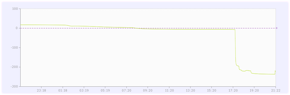

Seit heute urplötzlich zeigt der PTC (mit Sensor: https://www.tinkerforge.com/de/shop/accessories/sensors/temperature-sensor-pt100-3-wire.html) falsche Werte an. Siehe Grafik. Und nein ich habe es nicht in Flüssigstickstoff getaucht  ;)
Es hängt im Aquarium...
Auch im BrickV werden falsche Werte angezeigt. Reset bringt nichts.Neu flashen auch nicht.
Edit: Sehe grad an den Werten, dass die Werte gemütlich unter Null gelaufen sind und dann der komplette Abfall...
Es liegt am Sensor. Er ist den "rauhen" Bedingungen in einem Aquarium nicht gewachsen. Nach den Trockenlegen ging er wieder - ein bischen...
