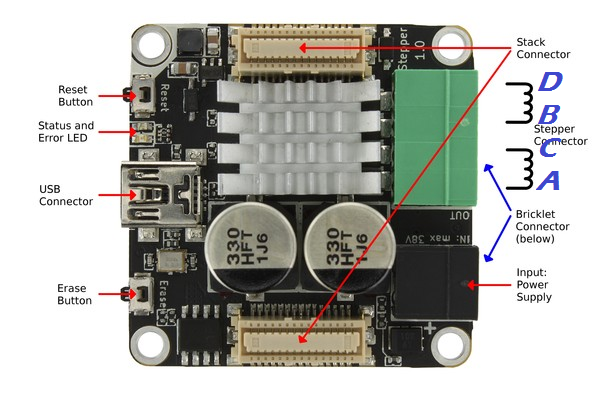

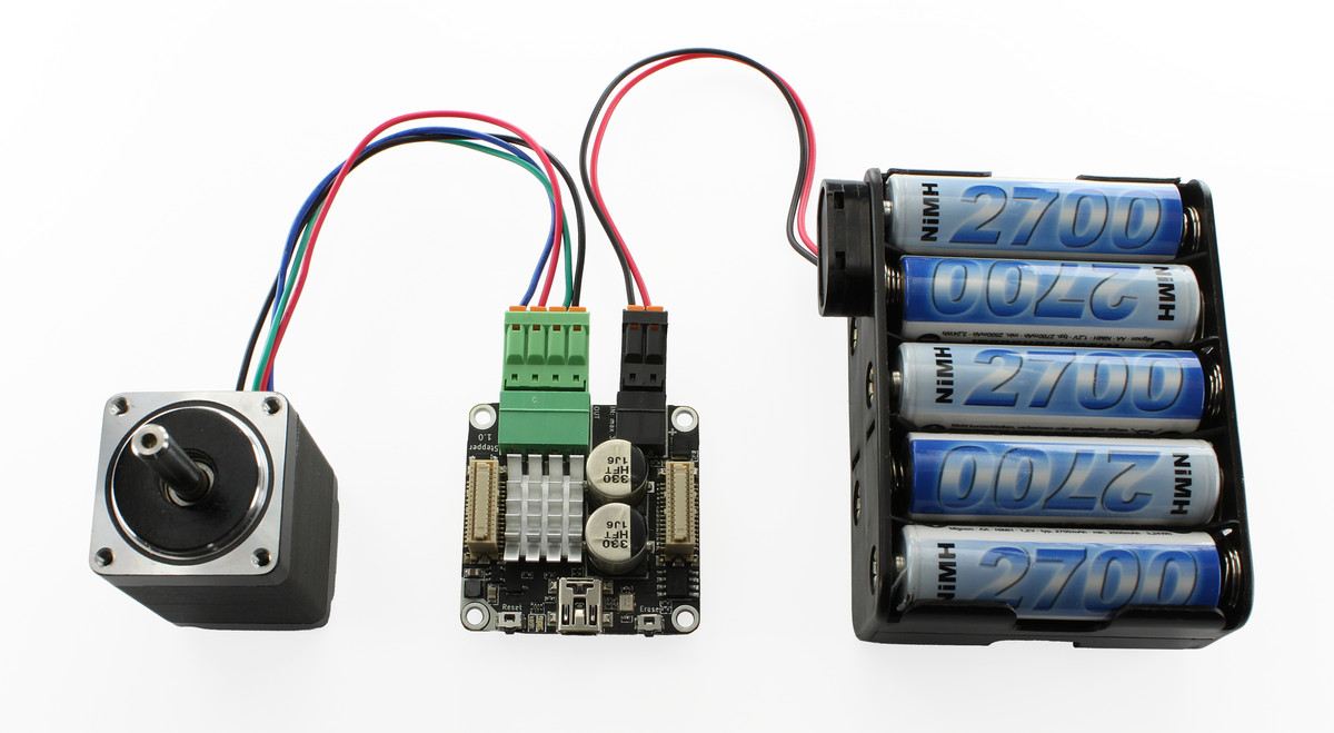

ich konnte leider bisher im Forum noch nichts Genaues dazu finden, daher ein neues Topic: Ich will einen 4-adrigen Schrittmotor mit einem Stepper-Brick betreiben. Leider weiss ich nicht, in welcher Reihenfolge ich die Kabel im Stecker für den Anschluss im Brick einbauen muss. Die Kabel am Motor haben die gleichen Farben wie das Beispiel bei der Beschreibung des Bricks (http://www.tinkerforge.com/de/doc/_images/Bricks/brick_stepper_motor_setup_1200.jpg). Heisst das, dass ich auch die Belegung der Stecker übernehmen kann? Was passiert, wenn ich die Kabel in der falschen Reihenfolge einbaue?

Kannst so ausprobieren, ich habe div. Schrittmotoren immer in der gleichen Farbreihenfolge angeschlossen, d.h. im gewissen Rahmen kann man hier von einem Standard der Hersteller ausgehen. Im worst case bleibt der Motor auf der Stelle stehen und brummt vor sich hin.
Unbedingt darauf achten die Litzen genügend tief in den Stecker reinstecken, u.U. hat der Motor sonst keinen Kontakt und zeigt den o.g. Effekt.
PS: Ansonsten das Datenblatt vom Motor studieren, beispielsweise:
http://www.omc-stepperonline.com/images/drawing/connect/4wire.jpg
Wenn ich mich nicht irre, müsste das auf dem TF-Bild so gekennzeichnet sein.

vielen Dank. Ich habe mutig ein wenig experimentiert. Generell passt es jetzt, denke ich. Ich fürchte aber, dass mein Schrittmotor den Stepperbrick überfordert. Mal bewegt er sich ein wenig, mal nicht. Power hat er kaum (man kann die Achse immer leicht mit der Hand blockieren). Habe auch verschiedene Netzteile ausprobiert. Der Motor braucht 2,5A.
Ich habe mir jetzt noch einen neuen Motor mit 1,5A bestellt. Mal sehen, ob ich damit mehr Erfolg habe.

Mit der von Nic angefügten Skizze und dem Datenblatt des Motors habe ich die Belegung nochmal umgesteckt. Jetzt scheint es tatsächlich zu funktionieren. Einziger Ärger: Solange der Motor aktiv ist (enabled) produziert er einen sehr hohen Fiepton. Ich werde jetzt noch probieren, per API den Decay-Modus auf low zu stellen.
