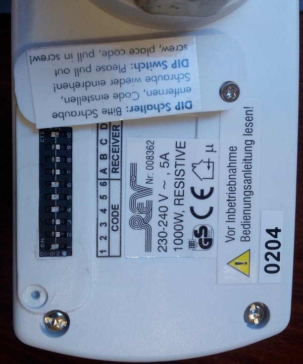

habe hier eine Funksteckdose die auch mit dem Remote Switch Bricklet funktioniert, aber wo die Bits etwas anders bezeichnet sind. Siehe Bild.
Wie bereits geschrieben hat das Protokoll normalerweise 10 Adressbits *) die zwischen Housecode und Receivercode aufgeteilt werden. Der Housecodeanteil wird normalerweise ueber DIP Switches auf der Fernbedienung eingestellt, der Receivercodeanteil wird durch Druecken von einer oder mehrerer Tasten auf der Fernbedienung eingestellt.
In diesem Fall sind die Adressbits anders bezeichnet. Die Fernbedienung (ohne Bild) hat einen 6 pol DIP Switch, so dass hier der Hersteller die ersten 6 Bits als "(House)-Code" bezeichnet und dann die restlichen 4 Bits als Receiver. Dementsprechend kann in dieser Konstellation die Fernbedienung max. 4 Tasten fuer Steckdosen haben.
Ich habe einen Vorschlag zur Ueberarbeitung des Brickviewers mal erstellt.
Eine weitere Besonderheit dieser Funkschalter-/Steckdoseserie ist, dass sie nur ueber die "Switch-Off" Funktion getoggelt wird. Man kann sie also nicht gezielt an oder aus schalten!

PS: Hinweis: Bits 9 und 10 sind sogar noch gedreht im Gegensatz zur typischen Adressanordnung.
*) Eigentlich Tri-State, wird aber in der Praxis nicht verwendet.
