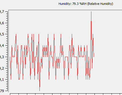

ich habe heute die Wetterstation zusammengebaut. Bis auf den Humidity-Sensor funktioniert alles bestens. Der Sensor zeigt mir beständig eine Luftfeuchtigkeit zwischen 79,1 und 79,9 an (wechselt permanent). Ein Hygrometer, das direkt daneben liegt zeigt gleichzeitig 48% an. Ein Anhauchen des Sensors führt zu einem höheren Wert (>88%). Aber ansonsten bleibt die vom Sensor gemeldete Feuchtigkeit permanent im oben genannten Bereich. Auch bei Veränderungen der Feuchtigkeit im Raum.
Habe auch schon anderes Kabel und anderen Anschluss im Masterbrick getestet. Brachte keine Änderung.
Kann es sein, das der Sensor einen Defekt hat?
Angehängt eine Hardcopy vom Brick Viewer.

kein Problem, hatte Euch doch schon eine Mail geschrieben und einen neuen Sensor bekommen :-).
Ich hatte nur vergessen das hier ins Forum reinzuschreiben.

in dem Fall war es wohl eine defekte Lötstelle am Sensor. Mit dem neuen Sensor habe ich jetzt Werte, die im grossen und ganzen mit meinem anderen Hygrometer (auch kein Profigerät) übereinstimmen. Das reicht mir erst einmal.
