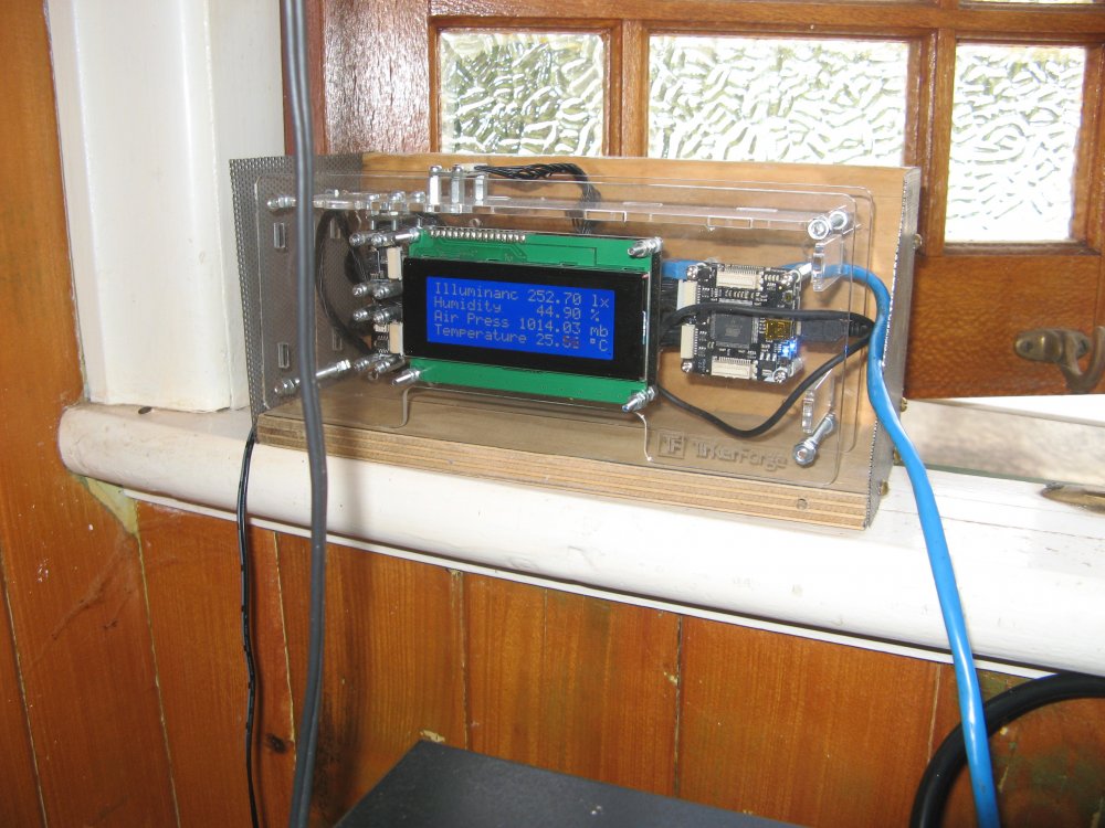

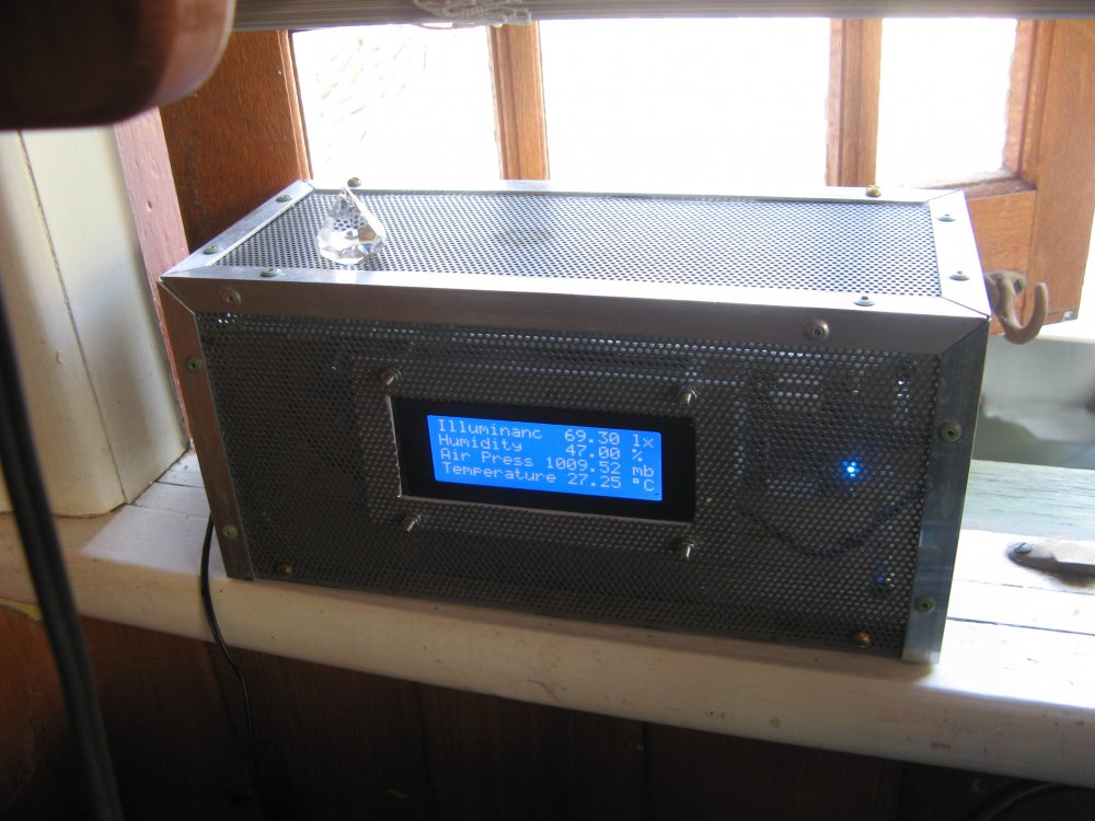

Ja wenn jemand interessiert ist, hiermit ein photo von meinem (noch nicht ganz) fertigen project. Wireless functioniert, war nicht leicht. Danke zu Photron fuer seine leitung (tips). Muss ich nur noch den prism (Cristal?) ankleben.Besser das licht zum sensor verleiten.
Tschuess
Karl

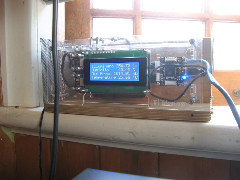

Sehr schick. Gibt es noch ein Bild vom Inneren?
Was für Sensoren hast du alles verbaut?
Ich wered ein besseres photo anschliessen. Ich muss es ja nochmals auseinander nehmen weil ich einen cooling-fan rangeben muss. Bei dieser gelegenheit ein paar close-ups nehmen. Die temperatur ist um zwei ein halb drei grad waermer wie die freie luft wegen Raspberries hitze. Ich werde mich erkundigen ob es ein bricklet fuer einen kleinen coolong-fan gibt. Sonst muss der Raspberry raus. Wuerde mir ja leid tun.Weil im moment das gehaeuse Insekten proof ist.
Entschuldigung ich habe vergessen deine frage zu beantworten. Ich habe temperatur,feuchtigkeit Illuminance, barometer and LCD bricklets daran wegen dem hatte ich noch einen master brick ran geben nuessen weil man ja nur vier stueck an einem anschliessen kann.
Ich habe einen alten bestandteil  (Video card cooling fan) unter meinen klumpert gefunden auf die 5volt cabel von speciellen USB angeschlossen und er LEUFT. Ich habe mir ein paar contacte von Tinkerforge bestellt in der hoffnung das die bricklet kable eine 5 volt auslassung (rail?) haben.Ich habe das USB cabel das alle draete separate accessible macht; ist mit dem Raspberry bundle gekommen. Ein bischen zu lange,aber ich muss experimentieren uns sehen ob man allerdings erhaltbaren USB cabeln so umaendern kann.Ich hoffe das ich einen anschluss machen kann mit den Contacte die in ein standard bricklet rein passen. Natuerlich muss ich ein 5 volt rail finden??
