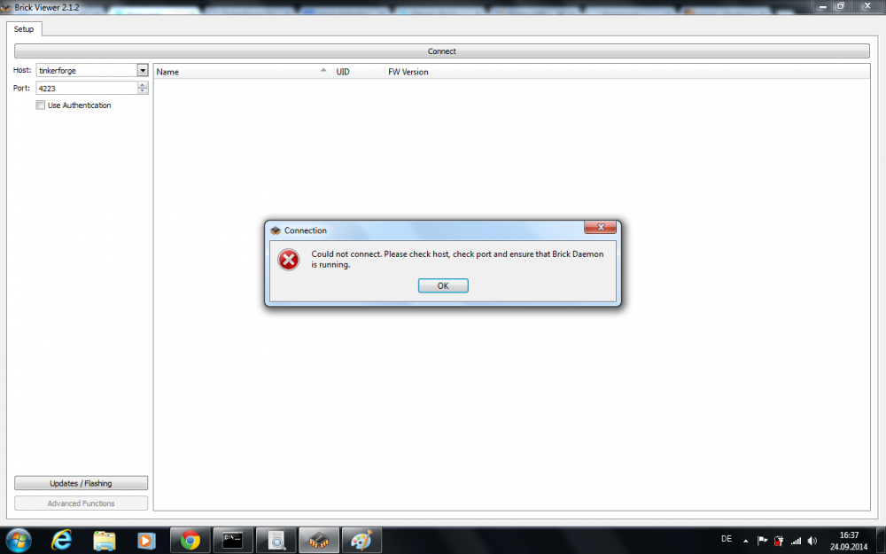

ich habe die erste variante verwendet "disconnect Button klicken" und habe ich "tinkerforge" als Host eingegeben, die auch als Hostname für Wifi extension vergeben ist. als nächstes habe ich das Mini-USB von Brick Master rausgezogen  und gleichzeitig ein Stromversorgung beim Step Down Power Supply reingesteckt, trotzdem hat er  ein Fehler angezeigt (Bild 3)

Komisch, sollte funktionieren.
Die notwendigen Schritte sind:
- Stack per USB anschließen
- mit Brick Viewer zu localhost verbinden
- auf dem Master Brick Tab einen Hostnamen eingeben
- "Save WIFI Configuration" klicken
Ich denke bis hier hast du das schon alles so gemacht. Jetzt muss der Stack neugestartet werden, da Änderungen an den Einstellungen der WIFI Extension erst nach einem Neustart wirksam werden.
Zum Neustarten kannst du den Reset Knopf am Master Brick drücken, das ist der gewöhnliche Weg. Du kannst den Stack aber auch einmal komplett vom Strom trennen.
Nach dem Neustarten sollte die grüne LED auf der WIFI Extension blinken, d.h. es wird versucht eine WLAN Verbindung herzustellen. Sobald die Verbindung hergestellt wurde leuchtet die grüne LED durchgängig.
Jetzt solltest du dich zum Stack über WLAN verbinden können.
Ob das mit dem eingestellten Hostname der WIFI Extension funktioniert hängt von deinem WLAN Router ab. Wenn du eine FritzBox hast funktioniert das, wenn du einen anderen WLAN Router hast kann es sein, dass das mit dem Hostnamen nicht klappt.
In dem Fall muss du die IP Adresse der WIFI Extension direkt verwenden. Dass heißt, du musst den Stack per USB angeschlossen lassen bis die WLAN Verbindung steht und kannst dann im Brick Viewer auf dem Master Brick Tab über den Show Info Knopf die zugewiesenen IP Adresse ablesen. Diese kannst du dann statt des eingestellten Hostnames verwenden, um Brick Viewer mit dem Stack über WLAN zu verbinden. Die USB Verbindung kannst dann auch trennen.
Normalerweise weisen WLAN Router einem Gerät immer die gleiche IP Adresse zu. du musst also nicht immer wieder die zugewiesene IP Adresse der WIFI Extension nach sehen, einmal sollte reichen.
