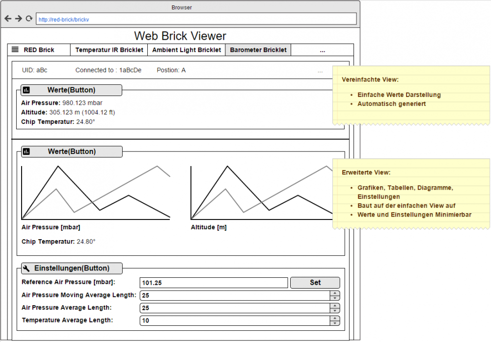

ich habe vor, für meine Masterarbeit den Brick Viewer als eine Singel Page Web-Applikation prototyphaft umzusetzen. Da der Brickv ja relativ groß ist, werden nicht alle Bereiche in dem Zeitraum umgesetzt werden können. Daher wollte ich euch Fragen, welche Bereiche Ihr am wichtigsten findet. Ich habe mir schon einmal eine Liste gemacht, mit Bereiche die ich gerne für die Version 1.0 umsetzten würde:

Die Web-Applikation soll auch für Mobile Endgeräte angepasst sein. Im Anhang könnt Ihr ein Mockup einer vereinfachten- und erweiterten View für ein Bricklet finden.
Für die Entwicklung werden ich vor allem Node.js, Express und Angular benutzten. Generell soll die Software nachher autark auf dem RED Brick laufen(ob als Programm oder extra Service kann ich jetzt noch nicht sagen). Wenn ich etwas weiter bin mit dem Projekt, würde ich auch gerne von euch Meinungen einholen, für meine spätere Evaluation. Aber bis dahin dauert es noch ein wenig ;)
Jetzt noch einmal von mir die Frage: Welche Bereiche des Brick Viewer würdet Ihr gerne in der Version 1.0 sehen?
Auch über generellen Feedback würde ich mich freuen :)

Angular und Express Frameworks wären mir zu "schwer", node.js als Server ok und JQuery Mobile (JQM) ev. als Frontend. Die Website soll man dann auch im kleinen Smartphone benutzen dürfen. Später wenn ich diese Anwendung auf meinen RED deploye, möchte ich ungern Installationsorgien von diversen Frameworks machen müssen.
Allerdings würde ich von der "Breitenwirkung" des aktuellen BrickV Abstand halten, dass würde ansonsten nicht so gut ins Smartphone Hochformat passen. Die Controls in JQM bieten genügend Alternativen.
Wenn Du RED Infos darstellen willst musst du mal erst in die veröffentlichte API schauen, ob da viele Fkt. die wir im BrickV gewohnt sind auch als API Methode existieren.
Es würde zu Beginn ev reichen der Hauptfkt. wie die wichtigsten Getter und Setter eines Bricks/Bricklets anzuzeigen.
Ganz praktisch: Die Darstellung des Master-Bricks und seine Extensions um quasi remote Konfigurationen anzupassen.
Prima wäre es diesen BrickV generisch zu gestalten, dass neue Bausteine, sofern die Tinkerforge-Lib aktualisiert wurde, dynamisch hinzugefügt werden können und nicht jedesmal eine Neuinstallation nötig ist.

Angular und Express hatte ich ausgesucht, da ich dort schon einiges an Erfahrung habe. Alternativen sind aber natürlich nicht ausgeschlossen.
Allerdings würde ich von der "Breitenwirkung" des aktuellen BrickV Abstand halten...
Das war auch der Plan, kommt wahrscheinlich in dem Mockup nicht ganz so gut rüber.

Genau das sollen die vereinfachten Views werden. Diese sollten automatisch generiert werden können(ähnlich wie im DataLogger, bzw. dem Views des Brickv). Bei den erweiterten muss ich gucken, inwiefern sich das automatisieren lässt. Man möchte ja nicht immer zwei(Brickv und der Web Brick Viewer) komplett verschiedene Views anpassen, wenn sich was ändert ;)

Es geht um die Wartung. Ziel ist es, aus den bestehenden Views des Brickv(Python, PyQt), HTML Views generieren zu lassen. Damit "falls" das Projekt mal übernommen wird, man nicht zwei unterschiedliche Basen(PyQt und HTML) für die Views pflegen muss. So könnten theoretisch im Brickv neue Bricklets hinzugefügt werden und für den Web Brick Viewer dann per Knopfdruck von Python in HTML übersetzt werden. Ob und in wie weit sich dieses wirklich umsetzten lässt, muss ich noch herausfinden.
