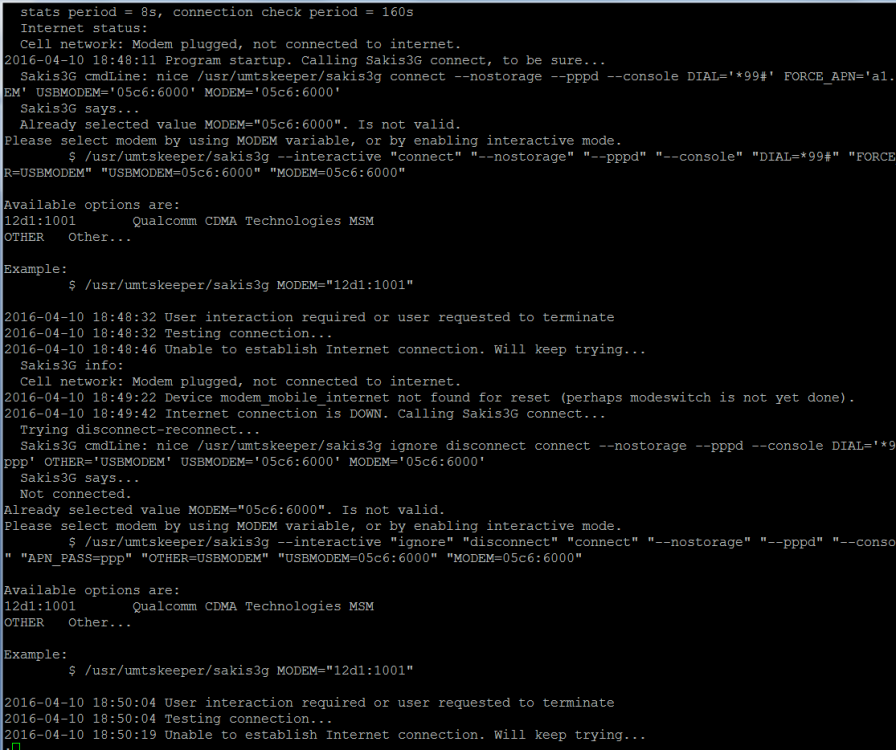

so nachdem ich jetzt eine stunde hier was reingeschrieben habe & der autologout das ins nirvana gesetzt hat bin ich ANGEFRESSEN & poste nur die attachments ...
sache ist kurzgefasst :
1) die üblichen verdächtigen wie usb-strom sind es NICHT, da die "problemkonfiguration" des eingangsposts mit step-down ausgestattet ist
(step-down + red + ethernet + rs485 -> rs485-bus zu anderen masters ....)
(attachment 1)
2) ich habe eine originalk tf-racksteuerung (als 2. problemkonfiguration : red + poe-ethernet ) getestet
a) ohne poe bzw. ethernet nur über usb mit split-kabel von 220v/usb-stromversorgung : mobile internet wird eingerichtet & funktioniert klaglos
-> bloss mit "falschem usb-vid/pid 05c6:6000" (attachments 2-4)
(möglicherweise funkt da der hub dazwischen rein, aber das sollte bitte doch nicht sein .....)
b) mit poe/ethernet : kein mobile internet da statt der nun "richtigen usb-vid/pid 12d1:1001" leider die falsche konfiguriert ist in /usr/umtskeeper/umtskeeper.conf
c) wenn ich diesen "irrtum" ausbesseren in der umtskeeper.conf hilft das auch nicht
d) eine neukonfiguration über den brickviewer schlägt auch fehl
alles sehr unerfreulich
