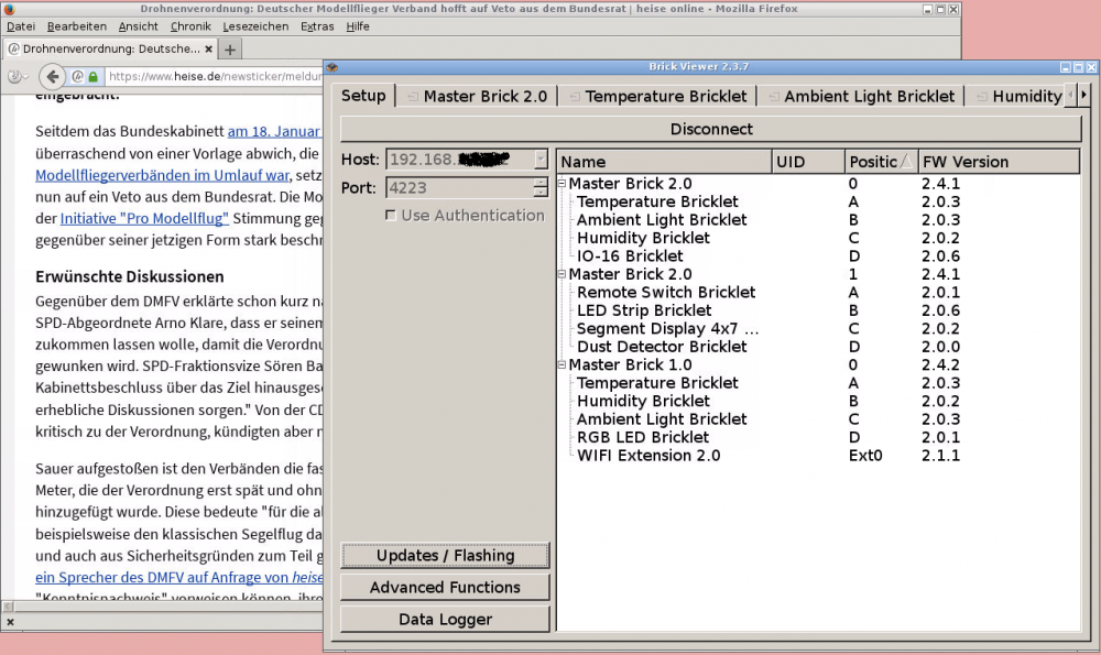

ich habe hier einen Headless Linuxserver und bin soweit sehr zufrieden. Leider ist beim Brickviewer die Schriftgroesse anderns, als bei anderen Tools. Siehe Screenshot. Ich habe schon viel gesucht und probiert, aber ich weiss nicht in welcher Config ich das einstellen kann oder welches Tools man nutzen muss.
Es ist und soll kein KDE oder anderer Desktop installiert werden. Es ist nur ein Sparsamer Windowmanager installiert!
Weiterer Problemkandidat ist der iridium-browser, was ein Chrome Derivat ist.
Edit: Das ist kein Problem des Brickviewers, sondern ein OS Problem! Ich suche hier einfach mal Hilfe von den Linuxexperten.  ;)
Danke

DANKE!
Die Info war zu 99,99% richtig.  :D  :D
Das Paket heisst: qt4-qtconfig
> apt-get install qt4-qtconfig
Das eigentliche Configprogramm heisst: qtconfig
Den Pointsize von 9 auf 7 geaendert. Das sind aber nicht nur 2 Punkte, auch der "Bold-Eindruck" verschwindet.  :D
