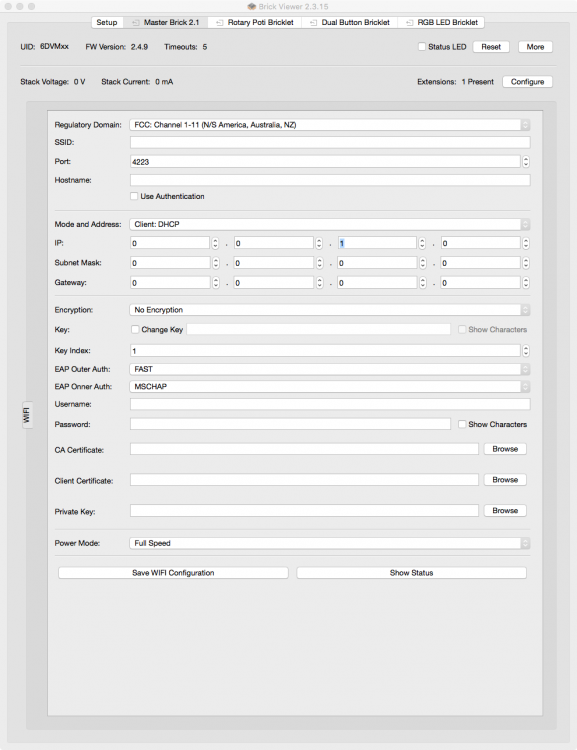

Habe mal ein Bild angehängt. Ich habe SICHER NICHT die Regulatory Domain so eingestellt.
Und obwohl alles zu WiFi2 angezeigt wird, zeigt der Klick auf Configure KEINE Extension an. Das Ändern funktioniert nicht.
Nachtrag: Die SW-Version wird als 0.0.0 berichtet, siehe Bild ...
Kann man das Ding resetten? Was ist da passiert? Wie kann das passieren?
