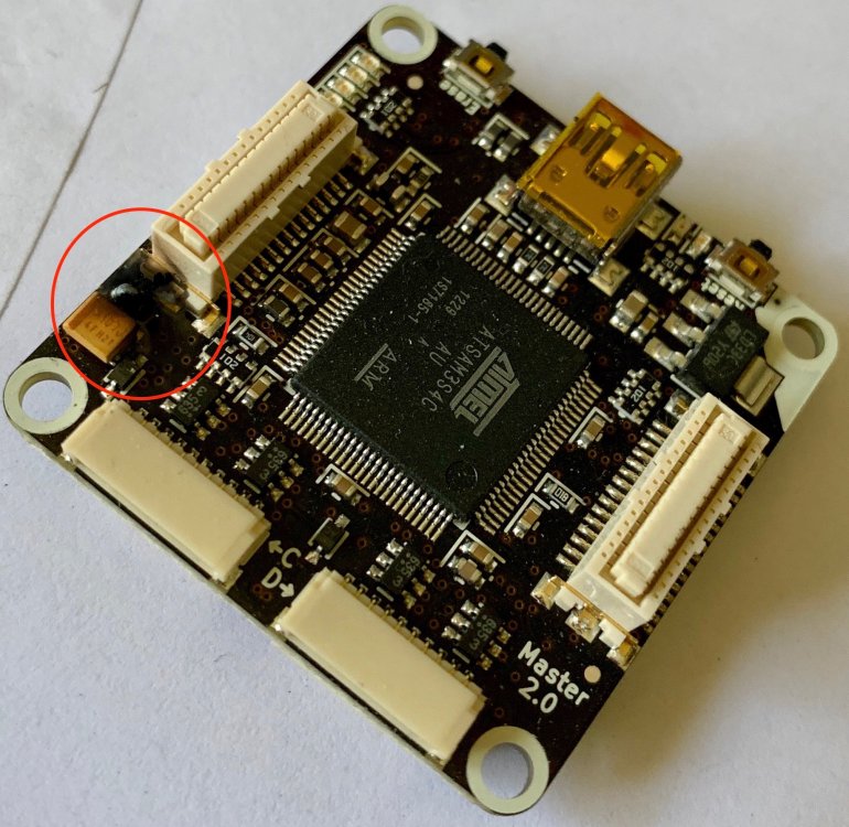

Ein Master 2.0 hat sich bei mir mit Knall und Rauch verabschiedet.

Ich wollte nur verstehen was da passiert ist? Am Bild ist die Stelle markiert.
explodiert ist eine Diode, über die der Master Brick den Stapel mit 3.3V versorgt. Die Spannung wird nur von den Extensions genutzt und hat keine externe Verbindung.
Dioden können explodieren wenn entweder deren maximaler Strom überschritten wird oder aber die Sperrspannung. Ich vermute, dass ersteres der Fall war.
Die einzige Erklärung, die mir dazu einfällt ist, dass es eine permanente Überspannung bei den 5V gab. Dann schließt irgendein Modul kurz und ein stromführendes Teil, z.B. die Diode, brennt durch. Erzeugen kann man dies bei der Step Down 1.2 indem man die beiden Stecker vertauscht. Dann liegt die volle Spannung (12,8V) auf der 5V Versorgung.
Hab drüber nachgedacht. Wahrscheinlich hab ich doch die grüne Buchse erwischt. Tja mein Fehler.
Den Master kann man nicht weiter verwenden oder reparieren?
Kann das Auswirkungen auf die angeschlossenen Bricklets gehabt haben?
Das kann Auswirkungen gehabt haben. Ich vermute, dass eine weitere Komponente (WIFI?) einen Schaden hat. Der Rest wird vermutlich noch funktionieren.
