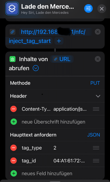

Vielen Dank für die Inspiration! Da mein Warp2 in der Garage hängt, kommt mir das sehr gelegen: Das Kabel hängt außen an der Garage, wenn ich laden möchte und auf mein NFC Tag "buchen" möchte, musste ich immer die Garage aufmachen und das NFC Tag vorhalten um das Laden zu starten.
Seit heute stecke ich das Ladekabel an das Auto, sage "Siri, lade den Mercedes" und das Laden startet :-)
Ich habe es noch nicht geschafft, die Digest-Authentifizierung über iOS Shortcuts zu realisieren, deshalb funktioniert der Shortcut derzeit nur ohne Benutzeranmeldung ("Enable Login" ist disabled unter User Management). Ist jemand von Euch schon erfolgreich gewesen damit?
  1. URL-Aktion hinzufügen und Link auf
    http://<warp2-IP oder -Hostname>/nfc/inject_tag_start
    hinterlegen.
  2. Aktion "Inhalte von URL abrufen hinzufügen" und folgende Daten eintragen:
    Methode: PUT
    Header
    	Content-Type application/json
    Haupttext anfordern	JSON
    	tag_type	2
    	tag_id		<TAG ID von WARP2 Webinterface kopieren>
  3. Das war's schon!
bearbeitet von swo
