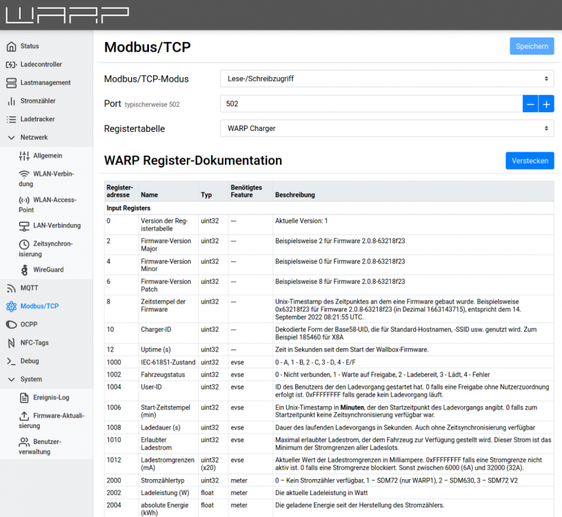

Wenn Modbus-TCP auf der entsprechenden Unterseite im Webinterface aktiviert wird, kann der Zustand des WARP Charger per Modbus-TCP ausgelesen werden. Optional kann auch eine Ladesteuerung über Modbus-TCP erlaubt werden. Auf der Unterseite findet sich die Dokumentation der unterstützten Register. (Siehe Screenshot für einen Ausschnitt).
Neben dem WARP-eigenen Registerset kann der WARP Charger die Registertablle der Keba c-Series-Wallboxen, sowie des Bender CC612/613-Ladecontrollers, der in vielen Wallboxen eingesetzt wird, emulieren. Damit sollte es möglich sein, ohne weitere Anpassungen einen WARP Charger in z.B. ein Hausautomatisierungssystem, einen Energiemanager etc. einzubinden, der eine der emulierten Wallboxen unterstützt.

Das werde ich doch direkt mal testen.. diese Modbus Simulation hört sich sehr interessant an für mein Loxone Smart Home u. meinen Varta Speicher, die beide die Keba Box unterstützen.
Update 1: im Varta Speicher hat sich die Wallbox direkt verbunden :-)))))
Da habe ich festgestellt, dass es auf der anderen Seite schön wäre, wenn man auf der Web-UI von der Wallbox alle verbundenen Modbus-Geräte angezeigt bekommen könnte. Wäre das möglich?
Update 2: Das Einbinden in Loxone klappt noch nicht so ganz.
Habe von hier das Config-Example genommen und daraus eine Vorlage generiert und import.
https://loxwiki.atlassian.net/wiki/spaces/LOX/pages/1590002780/KEBA
Allerdings kommen keine Werte an.
Was müsste denn hier in den Einstellungen vom max. Ladestrom zum Beispiel konfiguriert werden, damit das von der Warp 2 Pro als Keba konfiguriert kommen müsste?
Update 3:
I used the pdf provided by Keba: https://www.keba.com/download/x/dea7ae6b84/kecontactp30modbustcp_pgen.pdf
I set up: image.png.893d3a2bd387f15403d875d36cecbc4b.png
and it works :)
bearbeitet von deepflash
Es sieht so aus als wäre das leider nicht so einfach. Die Modbus-Implementierung, die wir verwenden hat die Informationen zwar intern, aber wir können die von außen nicht einfach abfragen. Ich habe mal ein Issue aufgemacht, dass wir entscheiden müssen, ob man "schlimme Dinge" programmieren möchte, um das auszulesen: https://github.com/Tinkerforge/esp32-firmware/issues/176
