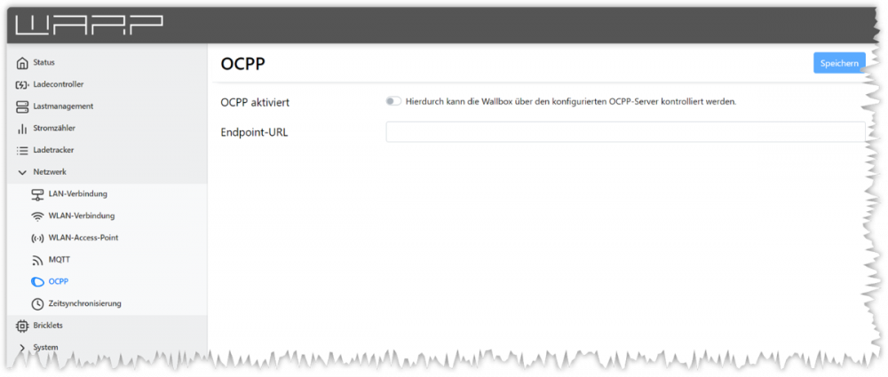

Nach dem Flashen der Beta-Firmware steht im Webinterface der neue Menüpunkt OCPP zur Verfügung. Hier kann die URL des Endpoints eingetragen werden. Es werden sowohl ws (WebSocket), als auch wss (WebSocketSecure)-URLS unterstützt. Wir empfehlen zweiteres, damit die Kommunikation verschlüsselt stattfindet. Die Firmware beinhaltet ein Zertifikats-Bundle mit den üblichen Root-Zertifikaten (siehe hier für Details). In einer späteren Version werden wir hinzufügen, dass ein eigenes TLS-Zertifikat auf die Wallbox hochgeladen werden kann.
Neben dem Aktivieren von OCPP und dem Eintragen der Endpoint-URL muss im Moment außerdem unter Ladecontroller die externe Steuerung aktiviert werden.

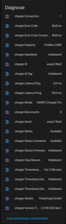

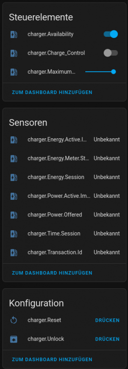

Habs mal in Home Assistant mit der via community-store erhältlichen OCPP Integration probiert (https://github.com/lbbrhzn/ocpp).
Verbindung klappt, und kommt auch gleich eine ganze Menge Zeug raus:
image.thumb.png.77a4b359cc42709f06429b770edf35c8.pngimage.thumb.png.dc9547e48786e1e9bc0ed50ae158a556.png
Auffällig für mich ist:

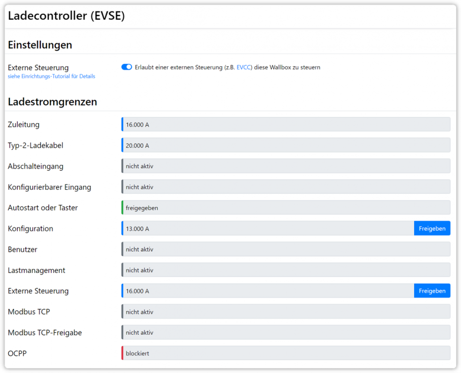

- charger.Maximum_Current steht konstant auf 16, obwohl im Web interface ein geringerer Ladestrom konfiguriert ist
- Die Energy-Sensoren stehen alle auf Unbekannt. Könnte aber daran liegen dass das zu ladende Auto erst irgendwann die nächsten Monate kommt und daher hier noch nichts sinnvolles stehen kann ausser die 2-3 Watt die die Wallbox selbst schluckt.
Bei der Einrichtung konnte ich aus einer ganzen Latte an Sensoren auswählen - möglicherweise habe ich hier auch einfach das falsche gewählt...
EDIT: Wer lesen kann ist im Vorteil.. falsche Ladegrenze angeguckt. Leider bekomme ich es aber auch via "Externe Steuerung" nicht korrekt hin glaube ich. Habe Externe Steuerung aktiviert, unter Status steht nur bei Erlaubter Ladestrom: "0,000 A durch externe Steuerung", egal was ich in Home Assistant auswähle.

So sieht der EVSE aktuell aus:
@rtrbt, hast du vielleicht noch eine spontane Idee?
EDIT: Was mir noch aufgefallen ist: Die Heartbeats kommen für Connector 0, die Steuerungsbefehle für Connector 1. Gibt's da vielleicht noch irgendwo ein "+/-1 Problem"? Oder muss der Ladepunkt bei eCarUp noch weiter konfiguriert werden?
Vielen Dank & Gruß Thomas

'n Abend @rtrbt,
heute Abend habe ich mal einen größeren Test gemacht und irgendwie scheint die OCPP-Integration jetzt kaputt zu sein 🙁
Zunächst hat eCarUp zwar den Status (frei, verbunden) korrekt erkannt, die Ladung konnte aber nicht gestartet werden. Auf der Statusseite stand bei "Fahrzeugstatus" nur "Ladebereit" und bei "Erlaubter Ladestrom" "6.000 A durch externe Steuerung" (das ist die Vorgabe von EVCC).
Nach einem Neustart von WARP stand da dann "6.000 A durch externe Steuerung, OCPP", d. h. in den letzten 24 Stunden ist da anscheinend irgendein Status durcheinander gekommen. Leider habe ich versäumt, das Log vor dem Reboot zu sichern, die Ladung konnte aber korrekt gestartet werden.
Während des Ladevorgangs hat eCarUp allerdings keine Verbrauchsdaten erhalten und nach knapp einer Stunde habe ich versucht, die Ladung über die App zu beenden. WARP hat die Ladung zwar beendet, aber trotz Trennen des Fahrzeugs zeigten sowohl die App als auch die Statusseite von eCarUp weiterhin einen aktiven Ladevorgang an. Hier die zugehörigen Logs:

Auch ein Reboot hat zunächst keine Verbesserung gebracht:

Nach etwa 15 Minuten hat eCarUp die Ladung dann als abgebrochen erkannt (ohne endgültige Verbrauchswerte). Seitdem baut WARP aber (auch trotz weiterem Reboot) keine korrekte OCPP-Kommunikation mehr auf - die ersten Boot- und Statusmeldungen werden zwar noch geschickt, es kommen aber keine Heartbeats mehr:

ARGH - irgendwie ist dieses OCPP-Paket sehr hartnäckig. Ich habe mehrfach den "großen roten Knopf" gedrückt, POSTs auf die URL /ocpp/reset abgesetzt (die auch mit 200 bestätigt werden) und selbstverständlich anschließend auch neugestartet...
... aber keine Chance, WARP schickt das Paket nach der Boot-Notification immer wieder 😡

Interessanterweise wird die Box dann für ein paar Minuten bei eCarUp als "Verfügbar" angezeigt und in dieser Zeit kann ich auch einen Ladevorgang starten. Leider ist mein Wagen erst morgen wieder da, daher konnte ich nicht prüfen, ob er tatsächlich auch lädt:
