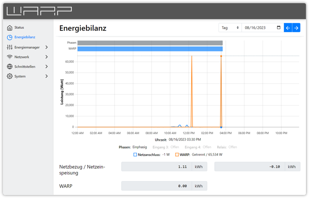

seit ein paar Tagen bin ich ja auch stolzer Besitzer eines Energy Managers und die Steuerung meiner (um die CP-Trennung nachgerĂŒsteten) WARP1 on Steroids funktioniert (fast) perfekt. 🙂

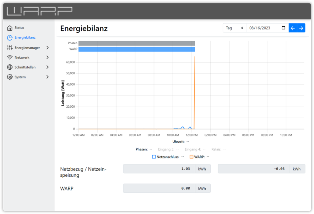

Allerdings ist mir nun aufgefallen, dass ein Reboot der Wallbox in der Energiebilanz reproduzierbar einen Peak von 65.534W (d. h. 64k-1) verursacht, wodurch das Diagramm durch die Skalierung praktisch nutzlos wird:
Besonderheit: Der StromzÀhler (SDM630) ist in der UV installiert und ich stelle die Werte per MQTT bereit.
Hat jemand eine Idee, wodurch der Peak verursacht wird bzw. wie man das verhindern (und evtl. sogar bereinigen) kann?
Vielen Dank und Gruß Thomas
P. S. Auf der Statusseite ist weiterhin alles in Ordnung, hier ist kein Peak zu sehen...
