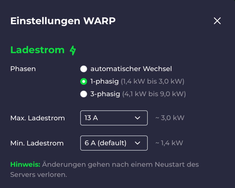

Macht doch mal folgenden Test und prüft, ob das Problem damit reproduziert werden kann:
  • In den Einstellungen „Experimentelle UI-Funktionen“ aktivieren
  • In den neu erscheinenden Optionen (der Button mit den zwei Schiebereglern neben Aus, PV, …) manuell zwischen 1- und 3-phasig wechseln. Bei angeschlossenem (!) Auto kann die Phasenumschaltung dann manuell getriggert werden
Ich werde versuchen es auf die Art nachzustellen. Aktuell ist der Opel aber voll wird also etwas dauern.
Wie im Log aber zu sehen ist klappt es mit der Phasenumschaltung eigentlich problemlos. So auch das letzte Jahr seit ich den WEM verbaut habe. Nur eben in dem von mir beschriebenen Fall ist es jetzt 2 von 3 mal passiert. Sobald ich testen kann gebe ich bescheid was das manuelle umschalten bewirkt hat.
