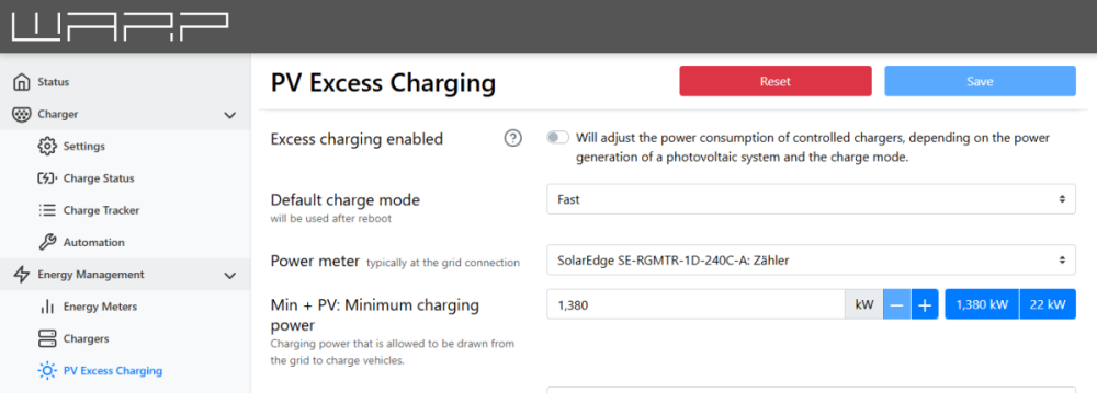

Hallo Eweri,
vielen Dank für Deine Nachricht.
Es ist wirklich seltsam, jetzt "funktioniert" es.
Keine Ahnung warum. Ich habe nur alles mal einen Tag liegen gelassen.
Mein Vermutung ist daß es irgendeine Desynchronisation zwischen EVCC und WARP3 gab. Aber das ist nur eine Vermutung.

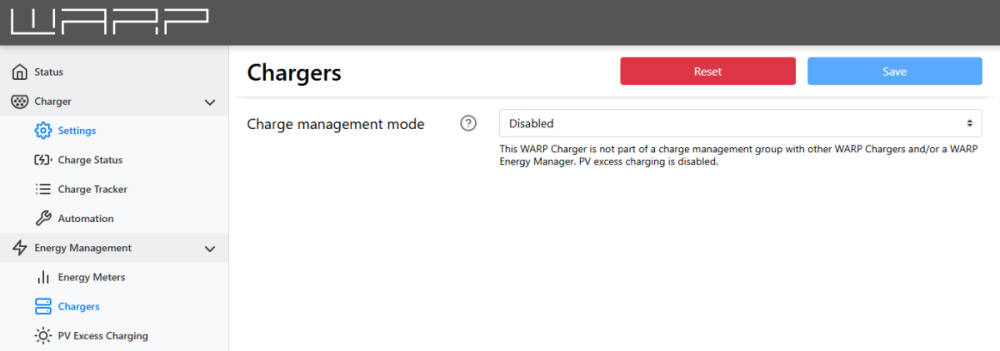

Angehängt ist ein Bild wie es jetzt aussieht inklusive der Konfiguration im WARP3.
Vielleicht hilft es jemandem einen "Absprungpunkt" zu haben von einem User bei dem es funktioniert hat.
Bis denne
Andi

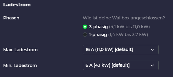

Ich stehe vor dem selben Problem. evcc 0.130.13 läuft als Docker Container, die Warp3 hat 2.6.1
Egal, was ich mache (und so langsam bin ich mit meinem Latein am Ende): es wird keine automatische Phasenumschaltung in evcc angezeigt:
- evcc.db gelöscht
- evcc.yaml mit oder ohne phases: 0
- Container gestartet, gestoppt.
- usw.
In einem anderen Thread kam der Hinweis, dass man non-persistant volumes des Containers löschen möge (docker volume prune), hat auch nix gebracht. Falls sonst noch Jemand eine Idee hat, her damit.
Danke.

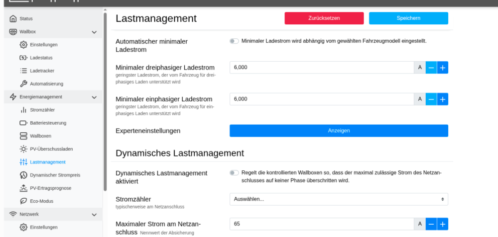

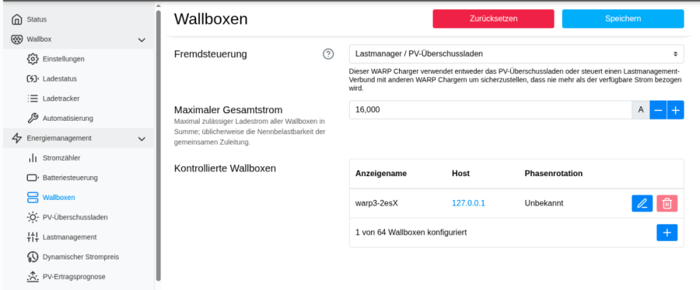

Ah, ich glaube ich sehe das Problem: Du hast auf der Wallbox das Lastmanagement aktiviert. (D.h. unter Energiemanagement->Wallboxen Lastmanager ausgewählt). Das Lastmanagement steuert die Phasenumschaltung selbst und erlaubt deshalb EVCC nicht umzuschalten.
Du hast aber nur eine Wallbox die vom Lastmanager gesteuert wird (den Manager selbst) und hast weder dynamisches Lastmanagement, noch PV-Überschussladen aktiviert. Also kannst du das Lastmanagement deaktivieren: es würde sowieso nichts anderes tun, als die 32 A sich selbst zuweisen. Danach sollte EVCC (ggfalls. nach einem Neustart) die Phasenumschaltung anbieten.
Das war es. Danke dir.
War ein Überbleibsel aus der Zeit, als ich versucht habe, nur mit der WARP3 und deren Lastmanager zu laden (v2.6.0 und v2.6.1). Hatte mir leider 2x die Hausbatterie leergezogen, weswegen ich jetzt dabei bin, auf evcc umzusteigen. Die Beta, die ihr letzte Woche rausgebracht habt und die die Hausbatterie schonen soll, werde ich dann nicht mehr testen, wenn evcc zufriedenstellend läuft ;-).
