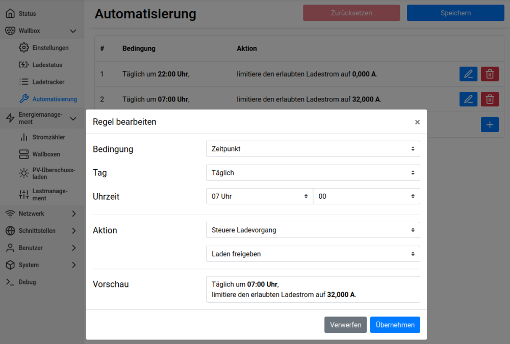

1. Mein Strom Tarif niedriger is (von 22:00 bis 07:00, Nachttarif)
Das kannst du über Automatisierungs-Regeln bauen, z.B. so:

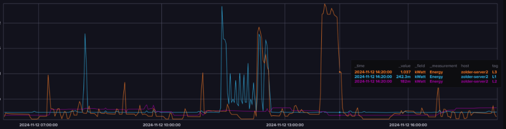

Wenn ich mir deine Grafik ansehe, hast du dein Leistungsmaximum gegen 12:15 (Mittagessen?), nämlich ca. 3,5 kW in Summe über alle Phasen. Wenn ich das richtig verstehe, würde das bedeuten, dass dein Maximum für diesen Monat also bei mindestens 3,5 kW liegt. Es gibt also keinen Grund, den Rest des Monats unter 3,5 kW zu bleiben, da es dadurch nicht wieder besser wird. Du könntest also einfach den Zielwert für PV-Überschussladen auf 3 kW stellen und die Wallbox würde rund um die Uhr bis zu 3 kW bereitstellen. Sind andere Verbraucher aktiv, würde die Leistung entsprechend reduziert werden. Die Wallbox reagiert innerhalb von 10 Sekunden auf andere Verbraucher, sodass ein plötzlich eingeschalteter Verbraucher deinen 15-Minuten-Wert nicht verschlechtern sollte. Ich sehe keinen Vorteil darin, nachts z.B. nur mit 1,9 kW zu laden. Das bringt nämlich das Problem mit sich, dass bei niedriger Ladeleistung die Ladeeffizienz sinkt. Wenn die Fahrzeugelektronik beim Laden permanent 200 W verbraucht, kommen von den 1,9 kW nur 1,7 kW in der Batterie an, also eine Effizienz von 89 %. Lädst du mit 3 kW, kommen davon 2,8 kW in der Batterie an, also eine Effizienz von 93 %.
Ich würde also vorschlagen, dass du dir ansiehst, was dein Monats-Maximum der letzten Monate war, und stellst die Wallbox etwas unter den kleinsten Wert davon. Mit der Leistung kannst du dann rund um die Uhr laden, ohne noch irgendwas berechnen zu müssen.
12:15 war Mittagsessen, Um 14:00 Badezimmer heizung.

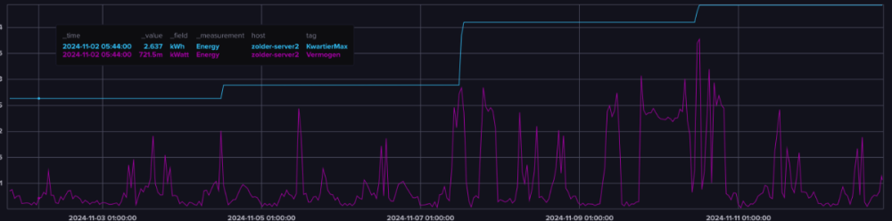

Kapazitätzmessung is in kWh, nicht kW, es wird das kwH verbrauch über 15 minuten gemessen. Um ein repräsentative wert zu bekommen wird der 15 minuten Wert mit 4 multipliziert. Also, de peak kW wert is nicht representativ. Hierunter den Grafik kW Total (3 fasen) gegen die "Monat" kurve in kWh (blau).
Also der Monat Max fangt an bei 0 am ersten November (nicht sichtbar) erhöht sich dauernd. Es stimmt dass die blaue linie jedes Mahl eine neue Obergrenze setzt. Unter 3 kWh war der noch nie am Ende der Monat, also das ware ein guter Referenz zum anfangen. So bald eine neue Obergrenze ist gesetzt soll das dan auch die neue wert für PV-Überschussladen werden. Das ist dan richtig einfach.
