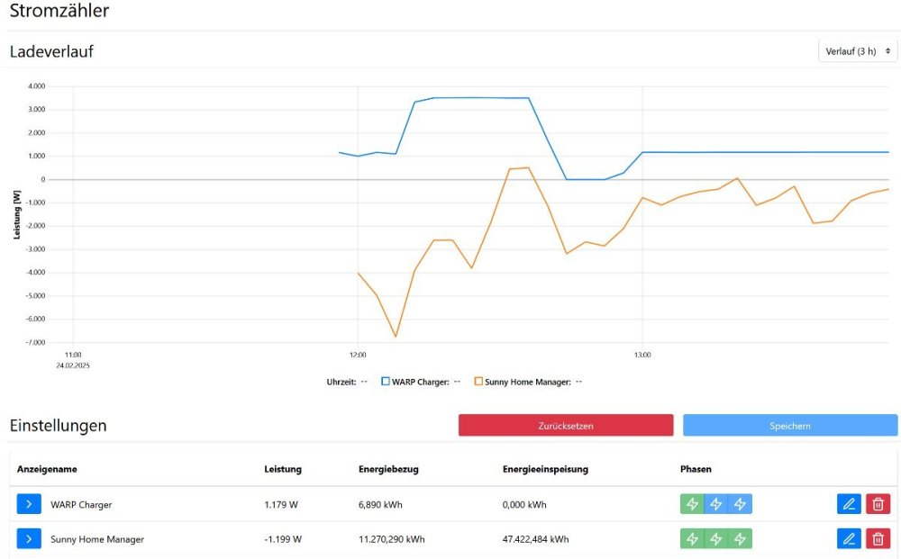

ich habe das gleiche PRoblem,
Installierte Version ist 2.7.3+67b76dc9
Die Wallbox ist auf PV eingestellt, und regelt den Ladestrom nicht hoch, trotz genügend Einspeisung.
Phasenumschaltung funktioiert dann auch ab ~4KW Einspeisung, aber auch danach wir der Ladestrom nicht weiter angepasst, und bleibt auf minimum level.
Dein Auto möchte anscheinend nicht mit mehr als 5 A laden, auch wenn die Wallbox mehr freigibt.
Welches Automodell versuchst du an der Wallbox zu laden? Ist das zufällig ein VW? Falls ja, achte mal darauf, ob beim Laden was von Notlademodus angezeigt wird.
Was kann ich da jetzt machen?
Hab jetzt die 2.7.5+67bf44a8 installiert. Momentan belibt es bei einphasigem Laden mit den vollen 16 A und ~300 bis 450 W Einspeisung. Das halte ich für OK. Jetzt sind aber auch 300 W weniger PV da.
Was für ein Auto hast du? Das sieht etwas nach dem Ladeverhalten eines Zoe oder Twingo aus.
