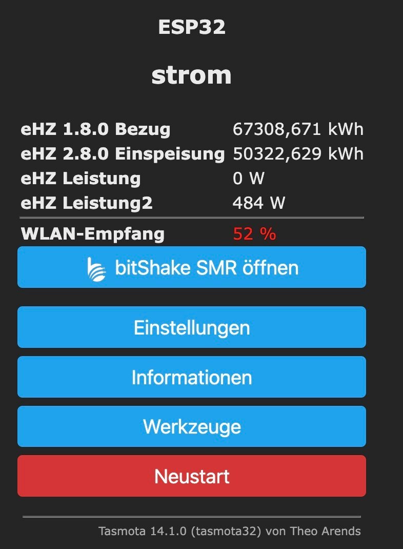

Ausgangspunkt ist ein tasmota-Zähler, der mit MQTT Nachrichten sendet.
Siehe z.B. https://docs.bitshake.de/script/
Bei mir sehen diese Nachrichten so aus:
{"Time":"2025-05-10T08:24:13","eHZ":{"E_in":67299.845,"E_out":50268.783,"Power":0,"Power2":4111}}

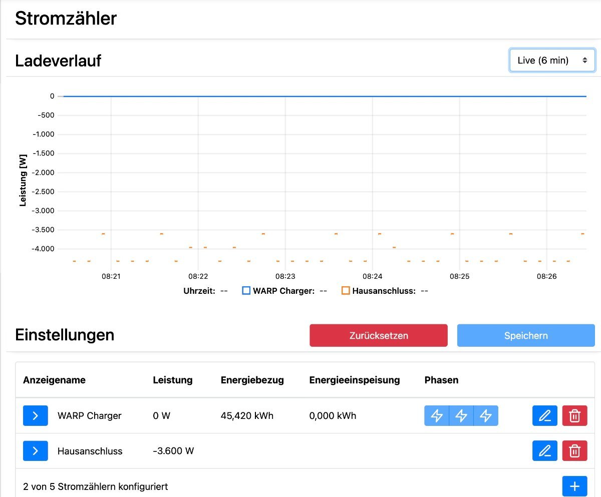

Nun ist der Zähler mit der eingestellten Tasmota-Sende Frequenz für die wallbox sichtbar.
bearbeitet von seppl2025
config.yaml mit kommentar
Das sieht nach einem Sendeintervall von zehn Sekunden aus. Kann man das auch erhöhen? Die Wallbox möchte gerne Werte im Sekundentakt haben, oder alternativ maximal alle zwei Sekunden, damit PV-Überschussladen gut funktioniert.
Warum macht der Leistungswert eigentlich Sprünge von genau 360 W? Das ist ziemlich ungenau. Ich hätte erwartet, dass der Tasmota-Sensor die Momentanleistung mit Watt-Genauigkeit ausliest.

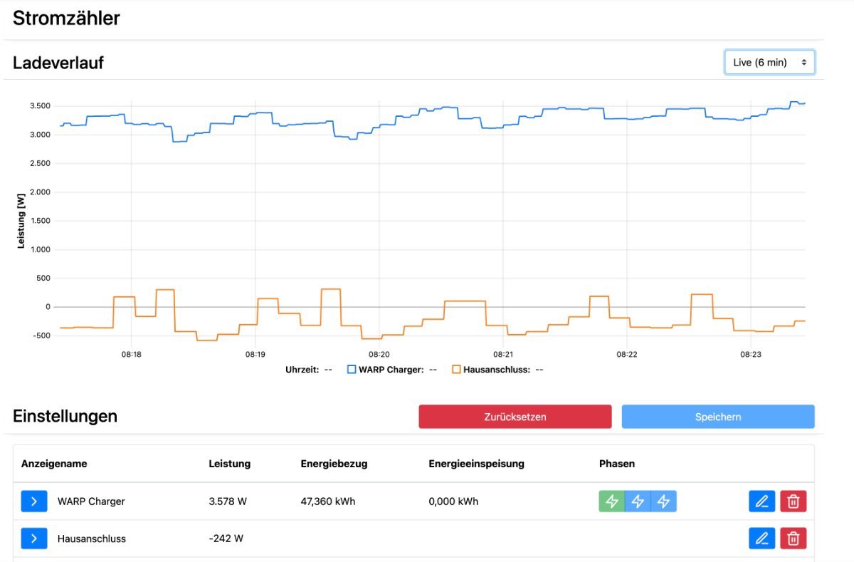

Das Vorzeichen wird über die in/out Zähler bestimmt. Wirkleistung kommt vom Power2 Wert, der aber immer positiv ist. Die Anzeige in der warp UI sieht jetzt richtig aus das MQTT Intervall habe ich auf 10 Sekunden gestellt der aktuelle Wert wird dann einfach jede Sekunde gesendet. Das müsste deutlich besser funktionieren.
Das heißt, du sendest immer 10x den gleichen Wert? Für den Graphen sieht das gut aus, aber die Regelung fürs PV-Überschussladen macht das nicht besser. Der Regler möchte im Sekundentakt frische Werte vom Zähler haben.
Mit v0.0.4 und konservativer Einstellung -200 Watt ist das PV-Laden jetzt schon deutlich präziser möglich. Die Frequenz wird jetzt durch die teleperiod am Tasmota Lesegerät bestimmt

Heute ist ein sonniger Tag der den Ladeverlauf schön zeigt. Die 10 Sekunden-Frage ist meiner Ansicht nach nicht kritisch. Die PV Überschuss-Einstellung habe ich ohnehin auf konservativ eingestellt.
