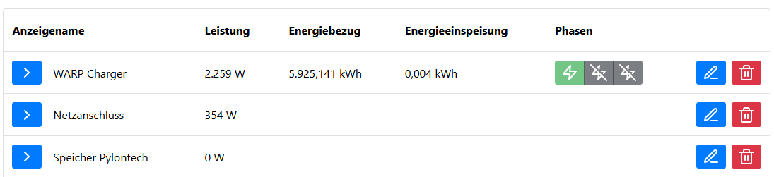

ich habe auf die Firmware 2.8.0 umgestellt und auch alle Konfigurationsschritte durchlaufen um PV-Überschuss einzurichten. Es funktioniert grundsätzlich, aber an einem Punkt gefällt mir das in meiner Situation noch nicht. Jetzt ist die Frage, habe ich ein Einstellungsproblem, oder geht das so nicht.
Meine Ausgangslage, WARP2 Pro, Victron & Pylontech Akku, Victron Zähler am Netzübergang, Solar mit 4,9 kWP.
Wenn bei mir der PV-Überschuss bei geladenem Speicher über 1,5 kWh geht dann springt die WARP2 an und regelt auch sauber auf 0-Einspeisung runter. Ich habe aber die Tage öfter den Effekt das ich eben nur 1,2-1,3 kWh Überschuss habe, und da springt die WARP2 nicht an. Damit verschenke ich allerdings über einige Stunden eben diese Energie an den Netzbetreiber. Ist das so gewollt, oder kann ich da noch was einstellen, ich würde mir da einen Parameter wünschen bei dem man dieses Verhalten beeinflussen kann. Ist das ggfs der letzte Wert beim Speicher ?
LG Jochen
