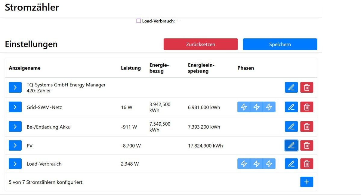

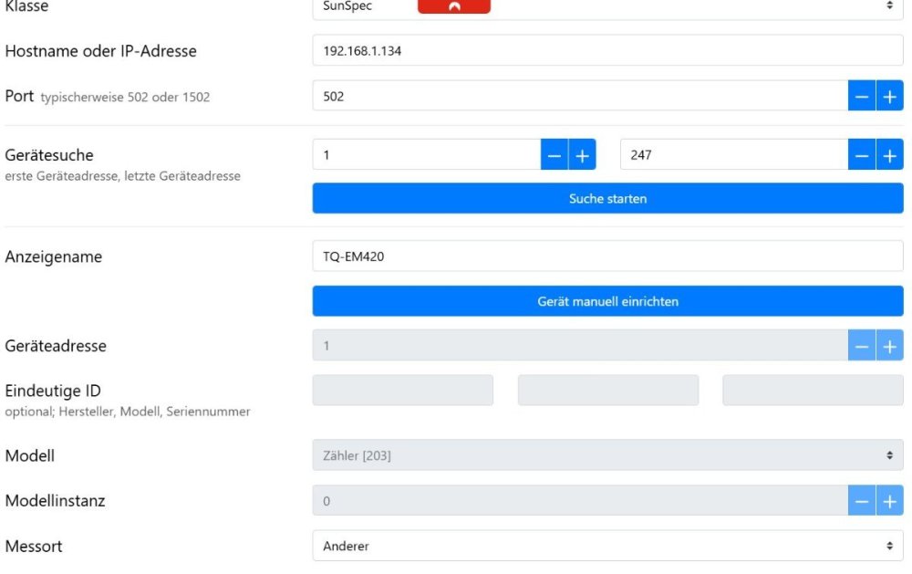

H.S. Geschrieben July 3, 2025 at 05:11 Geschrieben July 3, 2025 at 05:11 (bearbeitet) Hallo, und zuerst eine Dankeschön an dieses Forum. Ich verwende einen TQ EM420 Stromzähler. Dieser lässt sich über das "sunpec-Prot." einbinden. Auf dem Display des WARP EM 2.0 werden rund 1.920 Watt angezeigt, was ja richtig ist. Sehe ich mir die Werte im Stromzähler-App-Diagramm an sind diese richtig. In der Energiebilanz-App so steht hier als Spitze runde 220 Watt. Der Strom wurde durch einem Wasserkocher bezogen, der ca. 10 Sek. an der Leitung hing. Hat jemand eine Idee, was ich hier falsch gemacht habe? Oder wird in der App die Leistung zur kWh summiert? Im Status-Leistungsverlauf wird angezeigt: Keine Daten vorhanden! Wie beseitige ich diesen Fehler`? Danke Herbert bearbeitet July 3, 2025 at 07:52 von H.S. anderes Bild Zitieren
MatzeTF Geschrieben July 3, 2025 at 10:15 Geschrieben July 3, 2025 at 10:15 On 7/3/2025 at 7:11 AM, H.S. said: Sehe ich mir die Werte im Stromzähler-App-Diagramm an sind diese richtig. In der Energiebilanz-App so steht hier als Spitze runde 220 Watt. Der Strom wurde durch einem Wasserkocher bezogen, der ca. 10 Sek. an der Leitung hing. Hat jemand eine Idee, was ich hier falsch gemacht habe? Oder wird in der App die Leistung zur kWh summiert? In der Energiebilanz werden Durchschnittswerte über jeweis 4-5 Minuten angezeigt. Kurzzeitige Leistungsspitzen werden dadurch abgeflacht. Quote Im Status-Leistungsverlauf wird angezeigt: Keine Daten vorhanden! Wie beseitige ich diesen Fehler`? Bitte lade einen Debug-Report herunter (unter System → Ereignis-Log) und hänge ihn hier an. Zitieren

MatzeTF Geschrieben July 4, 2025 at 15:27 Geschrieben July 4, 2025 at 15:27 On 7/3/2025 at 7:11 AM, H.S. said: Auf dem Display des WARP EM 2.0 werden rund 1.920 Watt angezeigt, was ja richtig ist. Sehe ich mir die Werte im Stromzähler-App-Diagramm an sind diese richtig. In der Energiebilanz-App so steht hier als Spitze runde 220 Watt. Der Strom wurde durch einem Wasserkocher bezogen, der ca. 10 Sek. an der Leitung hing. Hat jemand eine Idee, was ich hier falsch gemacht habe? Oder wird in der App die Leistung zur kWh summiert? Welche Apps meinst du eigentlich? Beziehst du dich auf die verschiedenen Ansichten in der WARP Charger App? Oder meinst du das Webinterface des EM, das du in einem beliebigen Browser ansehen kannst? Quote Im Status-Leistungsverlauf wird angezeigt: Keine Daten vorhanden! Wie beseitige ich diesen Fehler`? Tritt der Fehler immer noch auf? Falls ja, kannst du davon einen Screenshot machen? Zitieren
H.S. Geschrieben July 4, 2025 at 16:19 Autor Geschrieben July 4, 2025 at 16:19 Hallo, danke für die Unterstützung. Es hat sich alles aufgelöst. Ich habe zuerst den späteren Stromzähler für die WP an nur einer Phase getestet. Jetzt nach dem ich den WR angeschlossen habe. Ist alles mit Daten befüllt. Passt jetzt. Klasse Service. Ich muss schon sagen, dass dieses Produkt richtig Spass macht. Ist einfach ein tolles Teil. Dankeeeeeee mfg Herbert Zitieren
