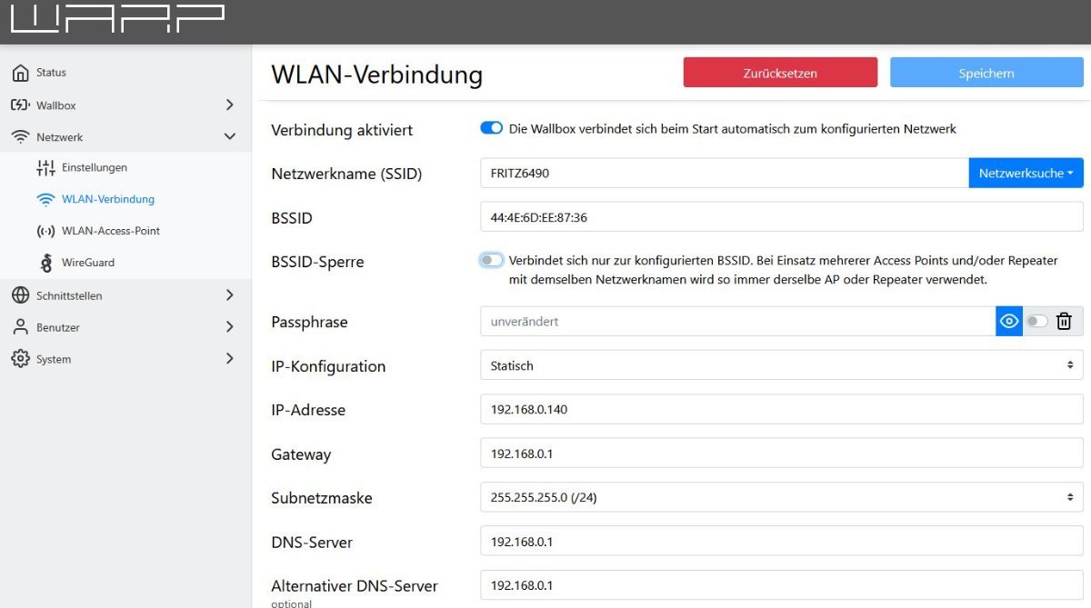

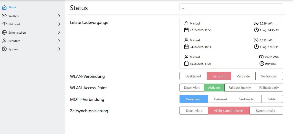

Hallo, Ich habe einige Netzwerkänderungen gehabt und seither meldet sich mein Warp nicht mehr im Netz an. Ich komme noch über den AP auf die Box, doch da wird die Verbindung als getrennt angezeigt. Dass er sich nur mit der angezeigten MAC verbindet habe ich schon abgeschaltet. Neu verbinden tut sich nichts Ich habe schon Wlan zurückgesetzt, doch auch das ändert nichts. Was kann ich noch machen?

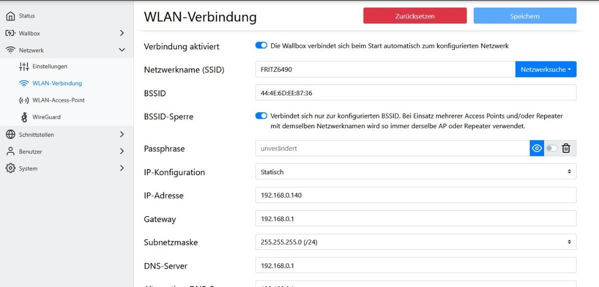

Wie es jetzt aussieht, kann ich im AP die BSSID-Sperre nicht aufheben. Ich kann es zwar im Browser deaktivieren, aber nicht speichern. Auch die Rücksetzung auf die Werkseinstellungen geht nicht. Die Verbindung über den AP wird nach wenigen Sekunden unterbrochen und versucht sich mit dem eingestellten Router zu verbinden, der leider nicht mehr da ist. Ich drehe mich also im Kreis. Toll programmiert! Kann ich auf den ESP über USB das Programm neu aufspielen?
Und warum nicht? Gibt es eine Fehlermeldung? Mehr Infos bitte.

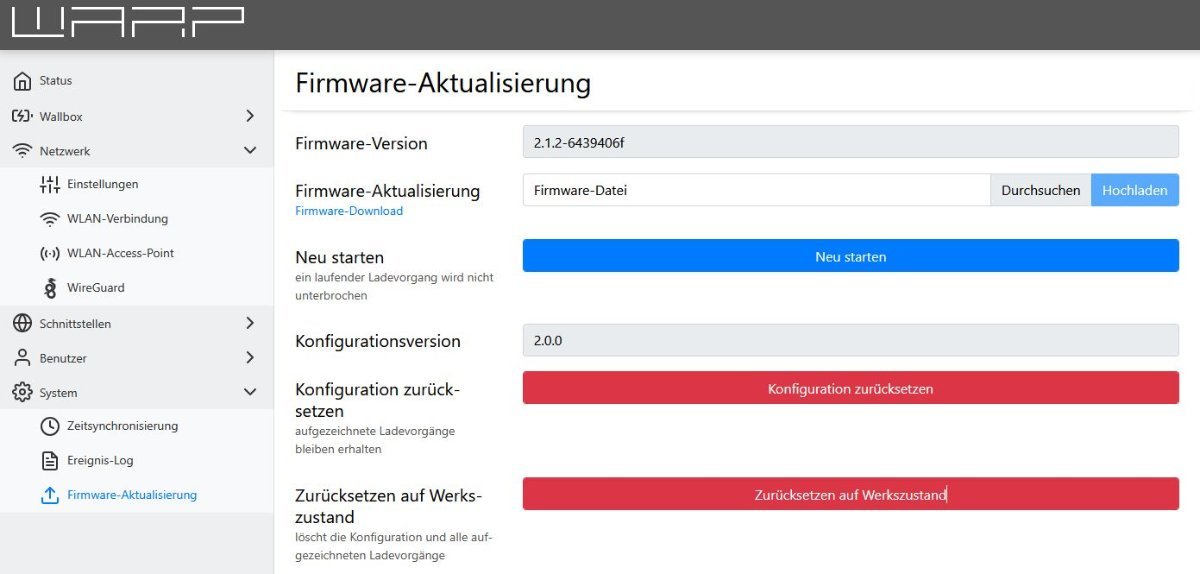

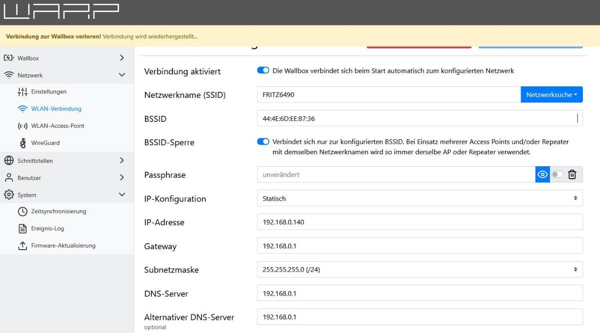

OK, gibt es dazu eine Anleitung? Zur Zeit ist 2.1.2-6439406f drauf.  Wie ich ja schon geschrieben habe, kann ich nichts speichern (Schaltfläche hellblau), also auch nicht ändern, dass er nach dem booten versuchen soll sich mit dem voreingestellet Wlan und der passenden MAC zu verbinden. Wenn ich nach anderen Netzwerken suche, wird der AP getrennt. Als Fehlermeldung gibt es nur Ver­bin­dung zur Wallbox verloren! Ver­bin­dung wird wieder­her­gestellt...
2.1.2 ist ziemlich alt (April 2023). Einige alte Versionen hatten verschiedene WLAN-Probleme, die inzwischen behoben sind, oder sie kamen nicht mit neueren Accesspoints zurecht. Vielleicht betrifft dich das. Es wäre praktischer gewesen, ein Firmware-Update vor den WLAN-Umstellungen zu machen, aber der Zug ist jetzt abgefahren.
